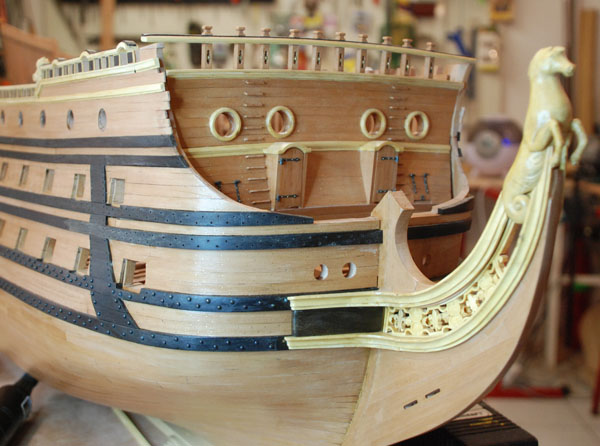

Travaux de cloutage en cours, préceintes (environ 1200 clous à tête d'orange de trois tailles), bordages (j'en suis à 1400 clous de 0,5 en laiton et pense au total en poser 5500..!).
Ce n'est pas spectaculaire et par contre épuisant. Je peine !!

En fait c'est la répétition de séquences qui est fastidieuse: percer le trou, enfoncer tige de laiton, couper au ras, poncer (le ponçage aplatit le bout de la tige et fait que la tête apparente fait entre 6 et 7/10 ème.), vernir pour fixer. Je me suis organisé comme dans un atelier de production de série, séquence après séquence
Il faut dire que le résultat est très sympa, les clous de laiton se voient surtout avec la lumière rasante mais très discrètement au contraire de cloutage en acajou ou noyer et le vernis empêchera l'oxydation de noircir. C'est un vernis polyuréthane qui sèche en 30 secondes et est quasiment incolore pour valoriser le ton du poirier.
Photo à venir si possible, mais pas facile pour le photographe amateur
Au XVIIème pas de gournables, que des clous et c'est la carène qui en exige le plus.

Deux clichés:
Les premières préceintes sont cloutées avec des rivets en laiton à tête d'orange noircis à l'ammoniac.
Les deuxièmes itou mais attendent leurs clous, pour les troisièmes les clous arrivent par la poste
Les bordages sont cloutés, batterie après batterie.
Le cheval est à poste, il va falloir que je fasse une protection pour les jambes. Les jottereaux sont finis, reste à faire le coussin des écubiers et le mouchoir en ébène et trouver de la feuille d'étain pour garnir les écubiers (le goulot des bouteilles est partout en plastique, même les plus grands crus )
Après, beaucoup de finition sur l'ensemble pour éliminer les défauts et imperfections et vernissage final (cirage noir à chaussures pour l'ébène)
Les garnitures décorées en buis des sabords de troisième batterie sont à l'usinage sur CNC (34 à la main )
Désolé pour la piètre qualité des images

Où as-tu trouvé tes rivets à tête d'orange et quelle taille font-ils ?
Tu te fournis où de manière générale Michel ?
Re: Soleil Royal 1669-1692
En règle générale j'ai pris comme parti, vu mon très jeune age n'est-ce pas, de me soulager de certaines corvées.
Je me fournis chez Kauffer en planchettes rabotées et poncées grain 120 à la dimension voulue, poirier, ébène, buis, érable du Canada. Impec
Pour la quincaillerie, Micro-modèle (ex Train magique). Un peu cher mais !!
C'est là que je trouve mes rivets de toutes dimensions et mes accessoires PROXXON entre autres
Pour les canons je me fourni en Ukraine chez l'ami Alexis Baranov
Pour certaines pièces comme les décors ronds des sabords de troisième, un ami me fait l'usinage sur ses CNC. C'est un crack.
Pour les voiles, Maman !
Le reste... al mano !
Cela me permet de gagner du temps, j'ai passé un contrat verbal avec le créateur pour qu'il me laisse finir, donc je n'abuse pas et toutes possibilités sont donc les bienvenues. De surcroît j'avoue ne pas être trop à l'étroit coté roros, une chance bien gagnée .
Photo d'étape:
Michel Saunier- Nombre de messages : 121
Age : 83
