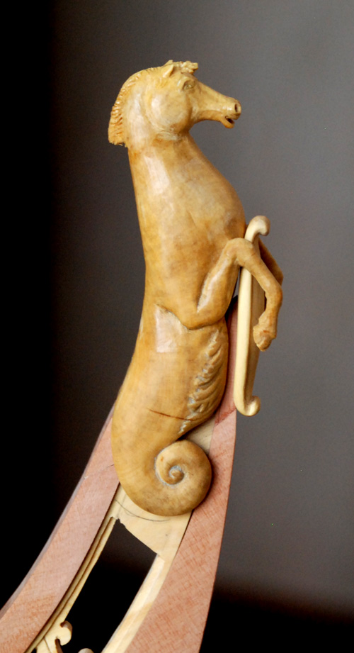

Quelques vues sur la sculpture de proue:

Tout bonnement superbe ces canons cheers ils sont en quelle matière ?
Et bon courage pour la suite de la sculpture

Petite question au passage, quels sont les outils que tu utilises pour tes "micro" sculptures?

Dernière production, le fronteau de coltis clouté et vernis, quelques retouches de détail à faire
Les sabords de chasse seront non armés comme il se doit. Deux de 18, quatre de 12. Les rouets dans les balustres sont en bronze et fonctionnels. Les portes d'accès aussi mais bloquées car les pentures sont extrêmement fragiles. les échelons sont creux pour la saisie à la main et seront dotés de tire-veille à la finition. Le clouage est fait de fil de laiton ou de bronze de 0,5 mm arasé et poncé. L'encoche de passage du mât de beaupré dans le baux de coltis inférieur n'est pas encore fait, le mât n'étant pas encore travaillé. La main courante supérieure est faite d'un profil en buis incrusté d'ébène.
Trousse à outils pour la sculpture:
de gauche à droite:
mini scie
aiguille pour creuser les contours
curette de dentiste
bistouri pointu jetable
diverses fraises boule pour creuser montées sur manches
bistouri à lames jetables pour trancher et gratter
limes aiguilles diamantées de divers profil
trousse de gouges et
l'inévitable loupe sur lunettes de presbyte, non pas l'autre Very Happy
J'utilise aussi pour de forts grossissements une grosse loupe de 170mm montée sur pied orientable et éclairée par leds avec plusieurs lentilles de focale différentes.
Canons:
Ceux-ci sont ceux de 36 et comme leurs homologues de 18, 12, 8, 4 sont en Bronze coulés en grappe par le procédé de cire perdue avant d'être ébarbés et polis puis passés avec divers produits pour obtenir une teinte vert-de-grisée

Superbe ta cloison de coltis (comme tout le reste d'ailleurs), par contre elle est démontable?? Je la voyais assemblée sur une des tes photos précédentes.. scratch
Pour ce qui est des outils, merci de me montrer ta trousse, cela confirme ce que je pensais, je vais avoir quelques petites sculptures à réaliser dans un futur plus ou moins proche, ou du moins vais je tenter l’expérience et peut être devoir me rendre à l'évidence que je ne suis pas capable... Sad

Message par Michel Saunier le Ven 20 Avr - 16:24
Non elle ne sera pas démontable, mais j'avais testé les ajustements grossièrement en prévision de la suite. Et de plus elle était loin d'être finie.
Pour la sculpture, si tu vois les formes en fermant les yeux, alors tu as de bonnes chances de réussir. De toute manière, quand faut y aller...
Il te faut un dessin de ca que tu veux faire à la bonne échelle, collé sur du buis (Français de préférence à l'Amarillo sud-américain trop jaune et d'un grain moins serré) et ensuite tu découpes le profil, tu retraces la face et tu redécoupes. Après sus au bistouri. Pas de fraise ni de ponceuse , copeau par copeau pour dégrossir. Tu verras c'est du plaisir de voir naître un sujet sorti du bois.
Ah j'oubliais, fais gaffe à tes doigts Embarassed
A +

Message par Michel Saunier le Dim 29 Avr - 15:48
Petite avancée à ce jour
Sabords de troisième pont et de gaillard ouverts sur tribord.
Lisses et carreaux en place (moulures en buis)
Bordage terminé (finitions à faire avant vernis).
Placage des extrémités des allonges ( balustres) avec buis et ébène sauf lisses de poupe.
Prochaine étape reprise de bâbord pour finitions comme tribord sauf bordage.
Entre-temps travaux de sculpture des dauphins de tribord et des chapeaux des sabords de gaillard arrière.
