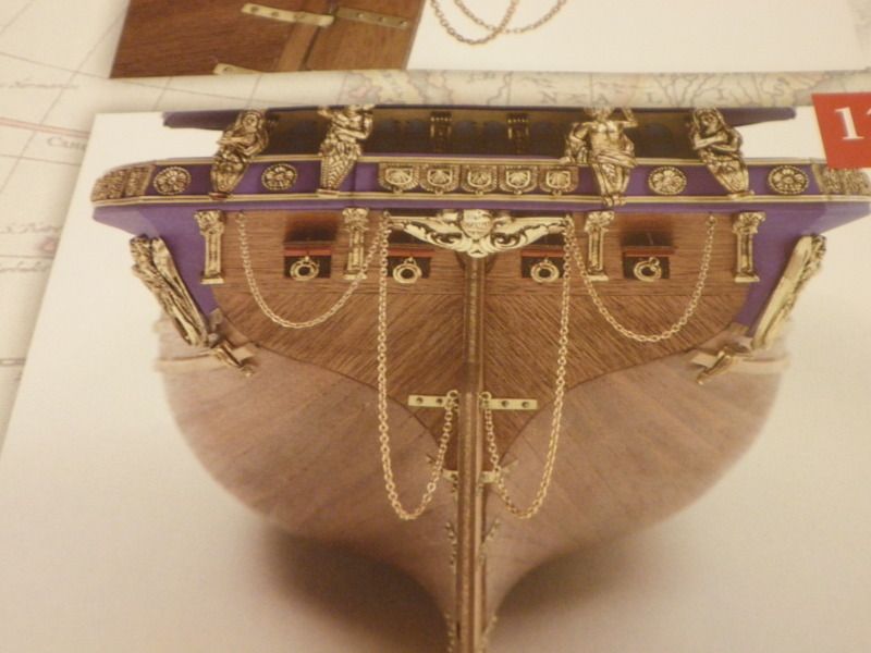

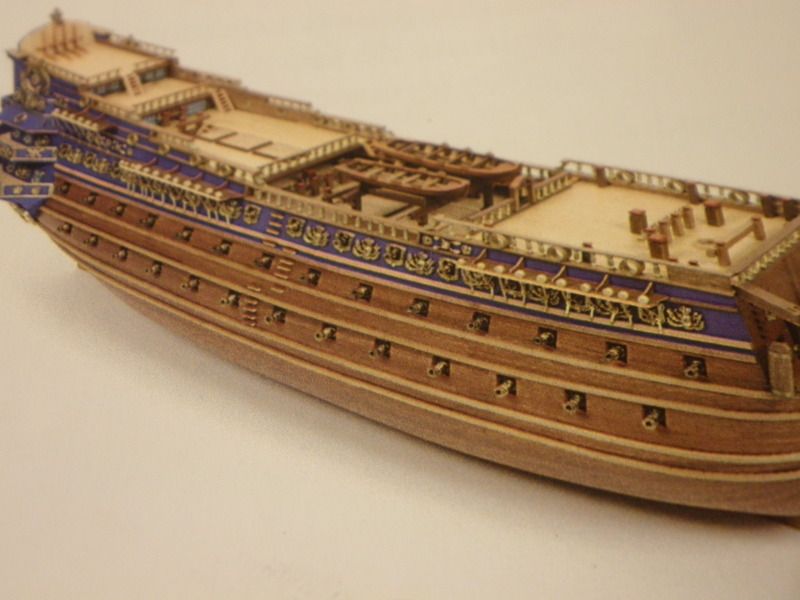

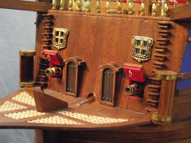

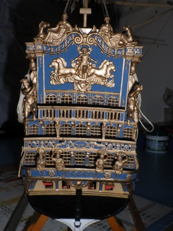

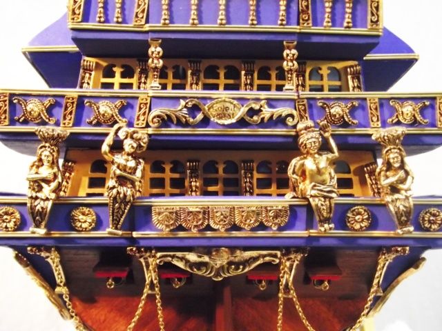

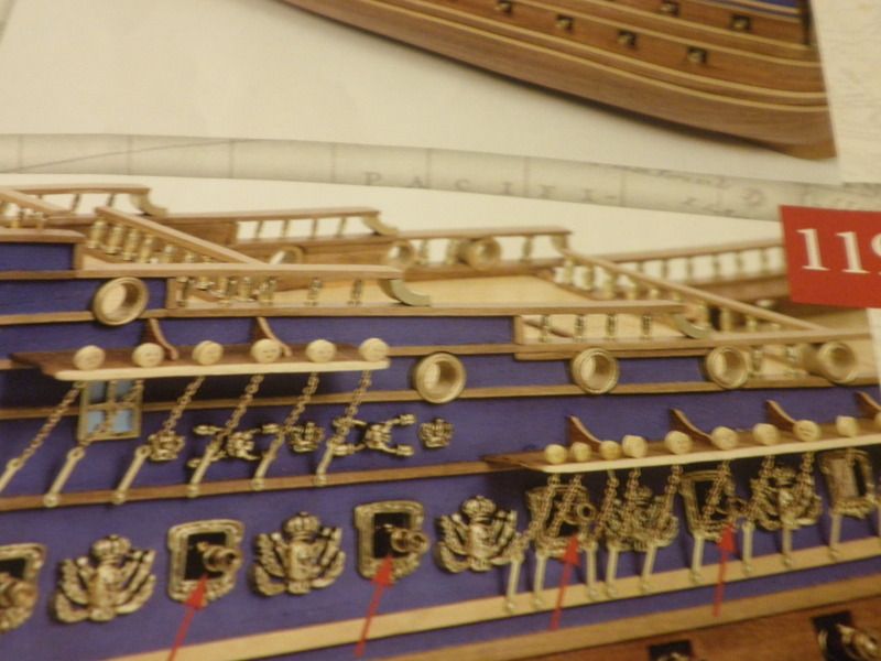

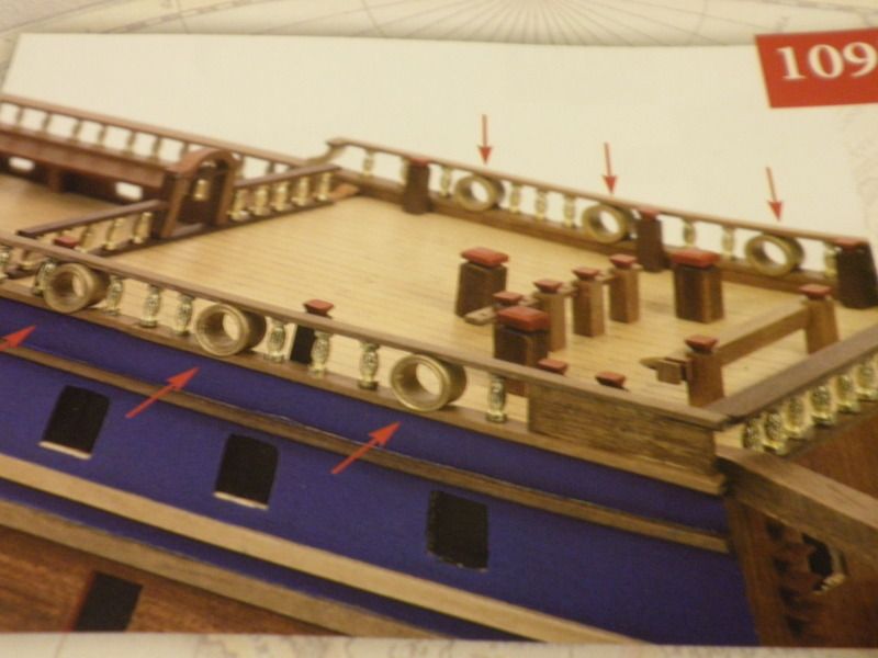

Voilou les photos du modêle ALTAYA
Sabords de chasse
Sabords de retraite
Vue générale d'un côté
Voilou en espéranr que cela te sufise
Sabords de chasse
Sabords de retraite

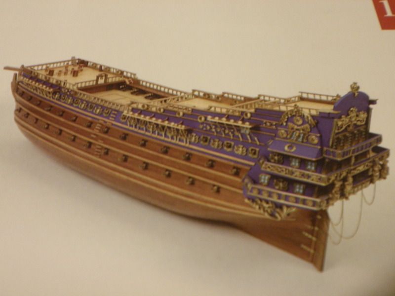

Re: Soleil Royal
Encore quelques photos tirées de la doc d'Altaya

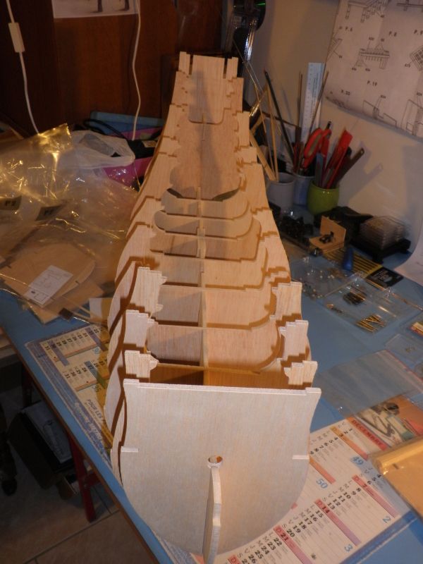

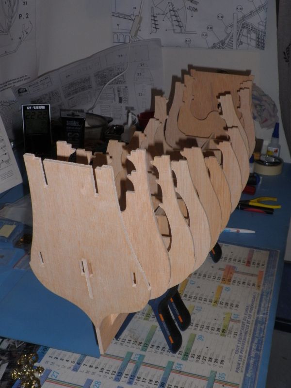

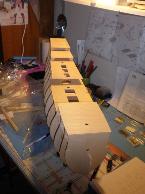

Re: Soleil Royal

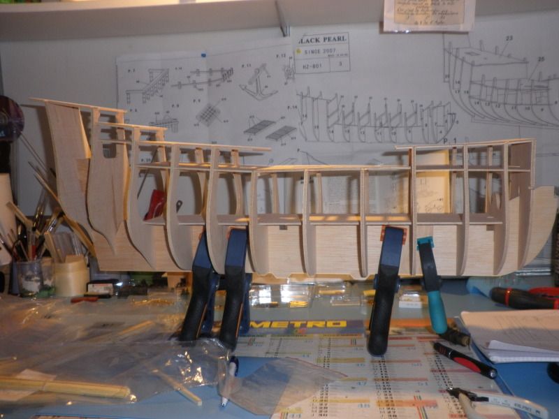

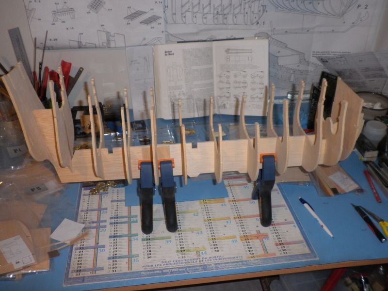

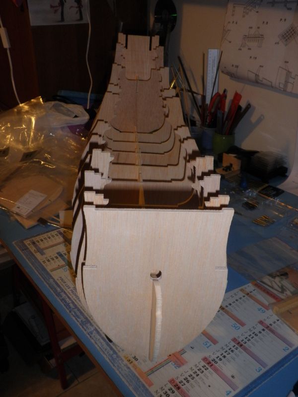

Just for fun j'ai monté le squelette du SR et ca fait un sacré bestiaux la Madame c'est un peu affolée
Allez je remballe tout mais avant je prend les mesures et repéres pour le chantier .
