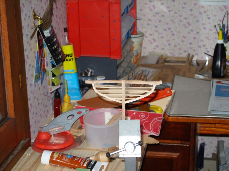

bonjours a tous
a force de regarder l'arcasse elle ne me plaise pas, trop cour et il me manquer une barres d'écusson alors jais tous démontée et jais recommencer , voici la nouvelle arcasse

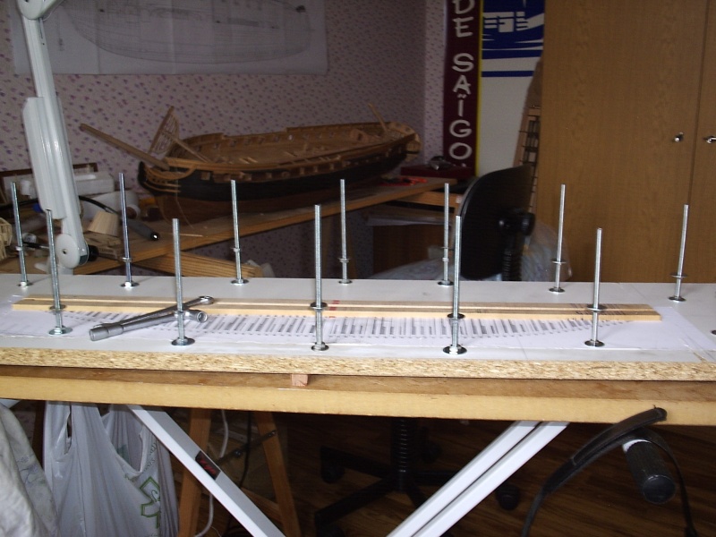

avancement du chantier: le requin
assemblage de la quille

Effectivement j'ai déplacé
Re: le requin
Bonjour Marcel,
Tout cela me semble bien partie, bravo!
Juste un petit bémol sur l'arcasse, je vois que tu
n'as pas laissé de gras, pour les barres d'écussons
c'est ok, mais pour les estains tu n'as pas peur de manquer
de bois lorsque viendra le temps de t'enligner avec le dernier
couple arrière, c'était pensé?
Je sais que certains travail au micro poil c'est sûrement ton
cas, mais moi j'ai trop peur de devoir recommencer.
La lime à épaissir le bois n'existe pas encore!

bonjour ptiviking
je ne ces pas c'est mon premier modèle ou je m’applique autant je fait la belle poule aussi mais ce né pas la même chose , alors je vairés bien a la longue s’il faut que je recommence je recommencerais ,mais tais idée me ce rond bien utile c'est la première fois que je fait un bateau ci minutieux ( alor inchalla )
bon dimanche
ps: tu fait aussi des bateau sur monographie
bon dimanche

Bonjour Marcel,
C'est aussi mon premier modèle en arsenal avec monographie,
et je dois dire que je n'ai pas choisit le plus facile, la plupart
commence avec la chaloupe armée en Guerrre.
Je travail à la vitesse d'un escargot pour éviter de trop
me tromper et de m'en tenir le plus possible à l'arsenal(100%).
J'ai mis près de 8 mois pour compléter mes couples il y
en 29 sur ''La Belle'' mais avec les varangues, genous et
allonges ça donne près de 270 pièces à découper et ajuster
au centimètre près, présentement je travail à reproduire les gournables
sur les couples avec du fils de laiton, percage avec micro mèche,
clouage et le tout passé au produit utilisé pour bronzer les canons
afin d'émiter les clous de fer de l'époque environ 360 gounables
à installer.
C'est pour ça que j'essais d'éviter les erreurs de débutant par la documentation et la recherche et surtout les conseils des autres modélistes sur le site des pros de l'arsenal de Gérard Delacroix, certains
ont déjà monté la mème maquette que moi!
Alors, je te consille de te laissé du gras sur tes estains, car tu peux
être assuré a 99% de rcommencer tes estains, et quand ça arrive
ça fait c...., car ce sont des pièces difficile à réaliser et à ajuster
dû à leur double bouge.
Même chose pour les couples ne coupe pas trop près des traits
de ton crayon laisse-toi quelque millimètres de gras pour l'étape
de l'équerrage des couples, car le dessin des couples sur les monographies ne sont pas toujours très précis, et oui il n'y à rien de
parfait dans ce monde!
Moi aussi je recommence souvent des pièces, comme tout débutant j'apprend et j'en bâve, mais ça vient dure pafois sur le morale de
toujours refaire.
Alors, c'est un conseil tu fait ce que tu veux c'est toi le maitre
du chantier!
Bonne chance!

oui laissée du gras je suis d'accord mais je pense que c'est bon quand tu a des couples d'une bonne largeur les tiens fond combien de large mais couples sur le requin fond 3,1mmde large ci je l’aise du gras , une fois montée pour les poncée bonjour la casse et j’ai 85 couples
j'ai été faire un tour sur ton sujet tés beau sujet a tu d'autres photos a maitres pour voir ton avancement

Marcel,
Je suis d'accord avec toi, tu travaille au
1/48 et moi je suis au 1/24, tu n'as pas
Beaucoup de marge de manoeuvre,
Peut etre travailler en dehors du trait.
Non, je n'ai pas d'autres images, je
Posterai bientot pour vous montrer
Le chevillage.
Le chevillage.

Je suis d'accord avec Marcel, laisser du gras ce n'est pas quelques mm mais quelques dixièmes sinon ensuite bonjour le ponçage ( surtout les intérieurs ) Pour du 1/36 je laisse à peine 1mm.

Je suis d'accord pour les couples, mais
Pour les estains je suis categorique sur
Le fait de laissé du gras, je trouve que
Ceux de Marcel sont un peu juste.
Faut prévoir!
Bonne soirée!

avancement du chantier ( le requin)
préparation du chantier un vrais casse tête mais j’avance doucement , depuis que je suis sur ce forum je prend mon temps
moi qui au début j'étais pressée a peine commencer il f'allais que ce soi fini
il ne me reste plus qua faire les réglage mais avent il faut que je finisse les couples
a+
a+

Superbe Marcel ,
Te voilà achalandé pour nous faire un magnifique modèle d'arsenal
Juste pour savoir, tu le feras écorché?

Bravo, que voilà un beau chantier bien propre. Tu ne regretteras pas le temps passé à le construire car par la suite il te facilitera les choses. Règle bien tes hauteurs du gabarit, c'est déterminant.

C'est superbe Marcel, du beau travail précis...

merci pour c'est encouragement , dit moi stf que veut tu dire par(tu le fera écorchée)
marcel47- Nombre de messages : 254
Age : 67
Re: le requin
marcel47 a écrit:merci pour c'est encouragement , dit moi stf que veut tu dire par(tu le fera écorchée)
avec une partie de la charpente a nue
Re: le requin
un modèle écorché est un modèle avec une partie de la charpente et l'intérieur visible, donc coque non bordée entièrement
Après tu peux prévoir beaucoup de choses en fonction des parties que tu veux montrer, couples découpés, ouvertures dans les ponts etc...
Re: le requin
re nom je ne pense pas il sera fermée complétement , je ne sais pas je verrais a la longue
Age : 67
Re: le requin
Si tu fais la charpente de ton chebec, ce serait bien dommage de ne plus la voir par la suite ...
Cornic- Nombre de messages : 261
Re: le requin
Marcel,
Je pense que c'est bien partie, je crois que Steph veut dire
par écorché (avec un côté non bordé).
Tiens, un autre qui a volé la planche à repasser de Madame!
Claude.
Claude.
