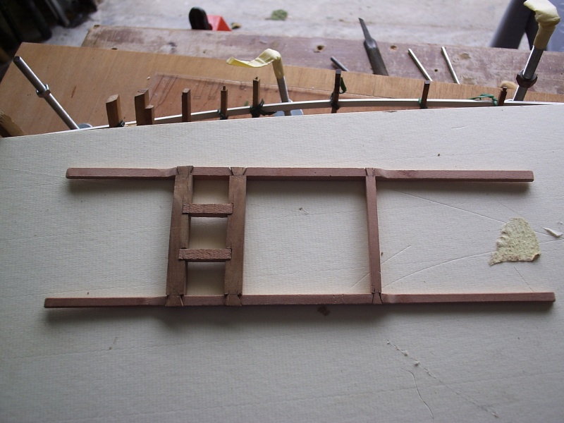

Message par marcel47 le Jeu 16 Mai - 15:07
je continue la fabrication et la pose des compartiment
le 2em panneau
1er tentative

Message par Denis le Jeu 16 Mai - 15:20
Bonjour Marcel,
Sur tes photos en gros plan le bois clair et du ressemble a du hêtre .
Ton travail est rapide et de bonne qualité .
Pour ce qui et de ton réconfort du jeudi soir a ta santé .

Message par marcel47 le Jeu 23 Mai - 18:56
bonsoir a tous
petit avancement sur la pose des baux jais fini toute la partie avent
reste le ponçage pour égaliser tous ça et continué la 2em parti

Message par Delbecq Marc le Jeu 23 Mai - 19:42
Bonsoir Marcel,
travail toujours aussi propre. Mais quel jeux de patience....et surtout de précision. J'adore voir évoluer ton projet.

Message par marcel47 le Ven 24 Mai - 13:46
, je voudrais s'avoir si quelqu'un sait a quoi sert l'échelle que j'ai entouré en rouge je ne vois pas de sortie nul part et je Nen nais pas sur mon plant
Re: le requin
Message par Denis le Ven 24 Mai - 13:56
Re Marcel
Désolé je n'en n'ai aucune idée .

Message par marcel47 le Lun 27 Mai - 9:32
ces pas grave Denis je pence s'avoir ce que ces il doit y avoir un couloir
j'avais oublier de maitre les courbes de barrot oublie rattrapée
