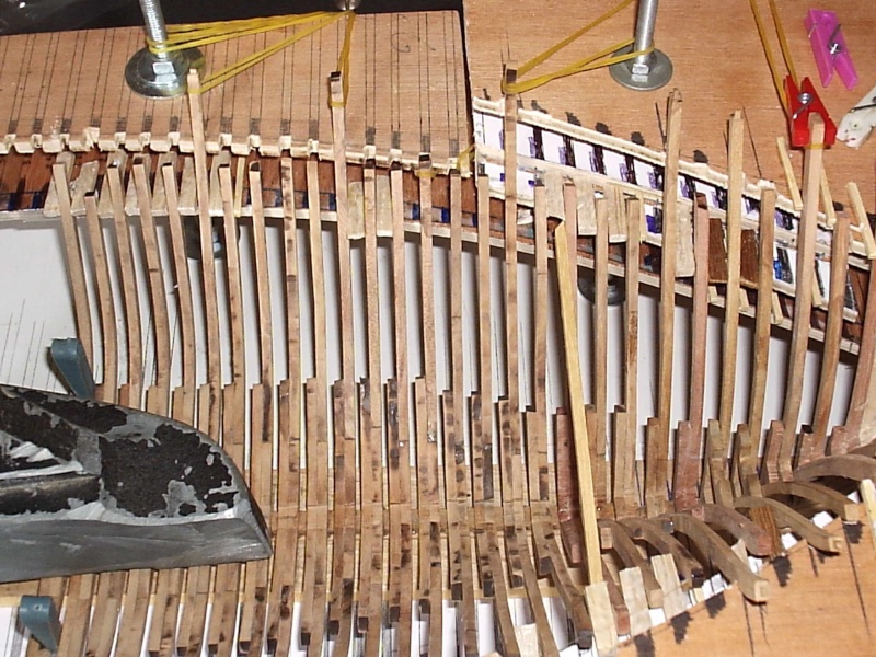

Message par marcel47 le Mer 23 Mai - 7:47
de retour sur le cite
avancement du requin , commencement de la pose des couples
je suis pour l'instant au 1/3 de la pose
a bientôt pour de nouveau numéros

Message par PTIVIKING le Mer 23 Mai - 10:24
Bon début, vas-y doucement sur le
poncage pour ne pas bruler ton
poirier.

Re: le requin
Message par Denis le Mer 23 Mai - 11:17
C'est pas un chapeau !!!!!! c'est un bateau.
Comme le souligne Claude fait attention aux brulures de ponçage , très difficiles a reprendre par la suite .
Re: le requin
Message par Michel Saunier le Mer 23 Mai - 11:28
Pour éviter les brulures de ponçage d'abord décrasser la bande à la carde ou bien en changer, ensuite privilégier une basse vitesse et ne pas appuyer trop fort. C'est une question de patience qui combine efficacité et propreté et vie de la bande abrasive.

Message par marcel47 le Lun 4 Juin - 7:16
bonjour a tous
après un temps d’absences détente a la pèche je me suis lancée a la pèche au feeder pèche très intéressante , mais cet pas ca le sujet
je suis au 3/4 de la pose des couples
quelque photos
voila maintenant c'est quand je serais au bout
a bientot
