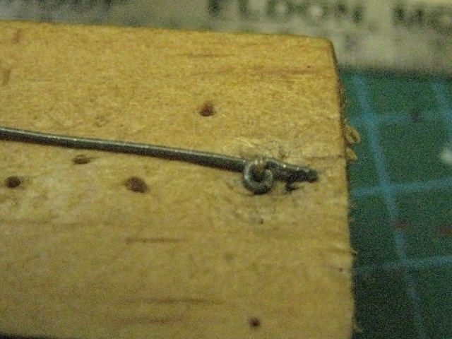

Ont à tous des façons personnelle et originale pour faire les choses.
Il Arrive parfois qu’il serait bon d’avoir de petits crochets.
Voici ma méthode pour obtenir des crochets qui ont 2.5mm de long
Matérielle nécessaire
Un petit block de bois
Un cloue de pas plus de 0.5mm de diamètre
Fil métallique de 0.4mm j’utilise du fil d’aluminium utilisé pour tenir les étiquettes d’emballage
Une pince à couper
Une pince à serrer
Une lime
Je plante le clou dans une extrémité de mon block de bois et je coupe la tête
Je fais un premier tour autour du clou
J’écrase le fil pour obtenir ce que j’appelle (probablement à tord) une soudure à froid je coupe l’excédent et lime la bavure pour que sa soit lisse
J’enroule une 2em fois le fil autour du clou pour obtenir une 2em boucle que je coupe pour faire le crochet
Voila sa vous donne un crochet de 2.5mm
Je ne prétends pas avoir la meilleur méthode mais sa me convient bien, c’est rapide et facile a faire
Construisez bien
Avec patience
Et une planche à la fois

En effet Claude je les utilise justement pour cela mes affuts sur le ST en fait c’est utilisable pour toute sorte de choses ont peut faire des anneaux des 8 etc. Juste grossir le cloue pour obtenir des diamètres différents.
Ce sont des tiges d’attache utilisé pour identifier des pièces d’équipements avec des étiquettes
