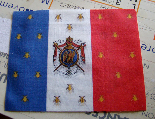

voila comment faire un drapeau ou pavillon sur tissu.
Il y a bien sur le transfert papier spécial pour imprimante mais celui ci dépose une couche de plastique donc trop épais.
la c'est avec des produits qui sont utilisés pour les patchwork .
il faut 2 produits: environ 27euro pour le bublle et 11 euro pour la colle.
et
1) Remplissez votre récipient de Bubble Jet de façon à ce que toute votre pièce de tissu puisse y être immergée. Laissez tremper 5 minutes environ, en veillant à ce que tout le tissu s'imprègne bien du produit.
après on essor et on récupère le produit que l'on peu remettre dans son flacon.
on sèche et on repasse surtout pas de vapeur
sur une feuille 21x27 de préférence cartonné on pulvérise la colle (colle en spray type 505 ) et on étale le tissu sans bulles ni plis et bien l'appliquer.
Passer a l'imprimante.
laisser sécher environ 1h et on décolle le tissu puis on le rince pour retirer la colle.
Il est possible de fair un recto verso mais il faut recoller le tissu sur une autre support et fair très attention a la symétrie.
donc avant de décoller le premier il faut coller l'autre support dessus et après retirer le premier support.
l'imprimante la il faut faire sois miroir ou sens offet suivant la marque.
Après on rince et voila c'est fini.

Beau résultat apparemment . Les couleurs sont vives et les détails bien marqués .

Pour la couleur une fois rincé ca pâli un peu donc il faut dans le logiciel de retouche jouer sur plus ou moins foncé ou saturation.

Merci Michel, c'est justement chez eux que j'ai commandé les produits, avant de lire ta réponse... c'est un peu cher, mais le résultat est vraiment superbe, sans compter qu'on peut aussi faire de belles impressions sur les voiles selon les besoins.
