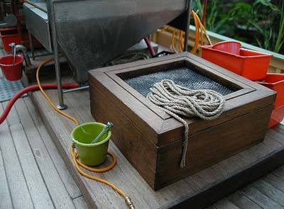

En fait, j'utilise divers trucs pour représenter les cordages. Mais il faut d'abord rappeler que mes voiliers sont au 1/15e, ce qui fait gros !
J'utilise de la ficelle torsadée en lin, qui a la même teinte que le chanvre. Existe en 1, 11/2, 2, 21/2mm
les cordages ainsi réalisés se mettent facilement en forme par trempage dans un bain de colle à bois diluée fortement à l'eau
préparation des fils  Galaxi10préparation des fils  400_210
