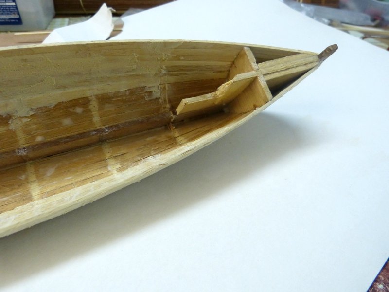

Bonjour a tous je vous ai parlé d'un kit de chaloupe que mon épouse m'avait ramenée un jour de notre grand magasin habituel qui est EMAÜS .C'est un beau cadeau qui lui a couté 5 euros a moi donc d'en faire quelques chose ce n'était pas évidant car je ne suis absolument pas habitué de faire autre chose que des bateaux de pêche que je pense vous vous en êtes aperçus .Mais je me suis tout de même décidé a relever le défit si je souhaites qu'elle m'en ramène d'autres il valait mieux le faire donc je vais vous faire partager ce que j'ai construit partant de la quille , des membrures et de deux où trois bordées qui avaient été posées et abandonnées il ne restait pas grand chose dans la boite peut être après tout était elle complète puisque c'est ma première boîte .VOYONS DONC!!!!!!!
Donc je vais essayer de réaliser quelques chose qui ressemble a cette présentation de la boîte
Les parties plus sombres c'est ce qui avait été mis en place avant abandon

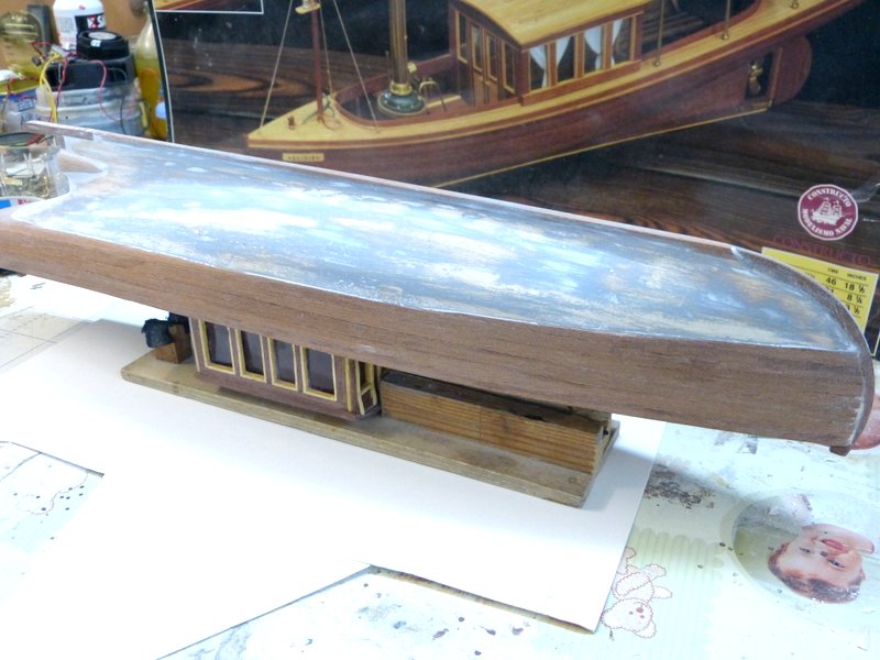

J'ai donc continué de border cette coque ce qui n'a pas été très compliqué

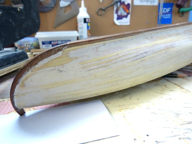

Une fois bordée j'ai bouché tous les défauts avec de la pâte a bois pour éviter de trop
entamer le bordé avec le ponçage les lattes ne font que 2mm
Voila la coque est bordée il vat me falloir poncer et poncer encore avant de lui coller une double coque partiellement en acajou sur les œuvres mortes

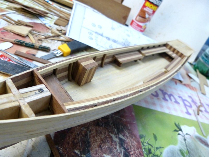

Je vais continuer ma construction donc
en lui fignolant un plancher et en lui remettant de belles membrures aussi en acajou

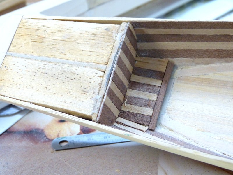

Avant de mettre mes membrures j'ai posé un double bordage a l'intérieur
de la coque pour faire plus beau avec des lattes de deux teintes
Voila ce que çà donne bordé et nouvelles membrures
Je fabrique les banquettes tout autour de l'arrière
Je pose sur mes têtes de membrures un remplissage et mon livet de pont qui vat me servir a poser le pontage de la chaloupe

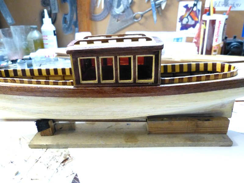

Donc nous avons commencé la cabine il y a tout de même un peut de boulot
pour mettre celle ci en place
Je vais faire la face avant et arrière puis les côtés ensuite
Voici les deux côtés en place j'ai fait beaucoup plus de photos de détails
mais je crains que le post soit trop long donc je mets le principal
C'est autour du toit de prendre place ce qui nous donne çà comme résultat
pas trop mal je trouve
Je trouve qu'elle a de l'allure avec ses 46 cm de longueur çà devrais faire un joli bateau
Vous pouvez voir que j'ai commencé a lui mettre un double bordé a lattes minces d'acajou
je ne vais lui mettre que jusque la ligne de flottaison car j'ai préféré peindre les œuvres vives
Je ne sais pas comment vous appelez çà sur les bateaux modernes
il me semble que c'est un Bimini moi je préfère un Taud pour cette chaloupe

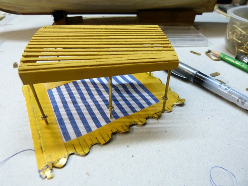

Et pose du taud sur l'arrière en protections du soleil pour ceux qui se prélasse
sur la banquette
