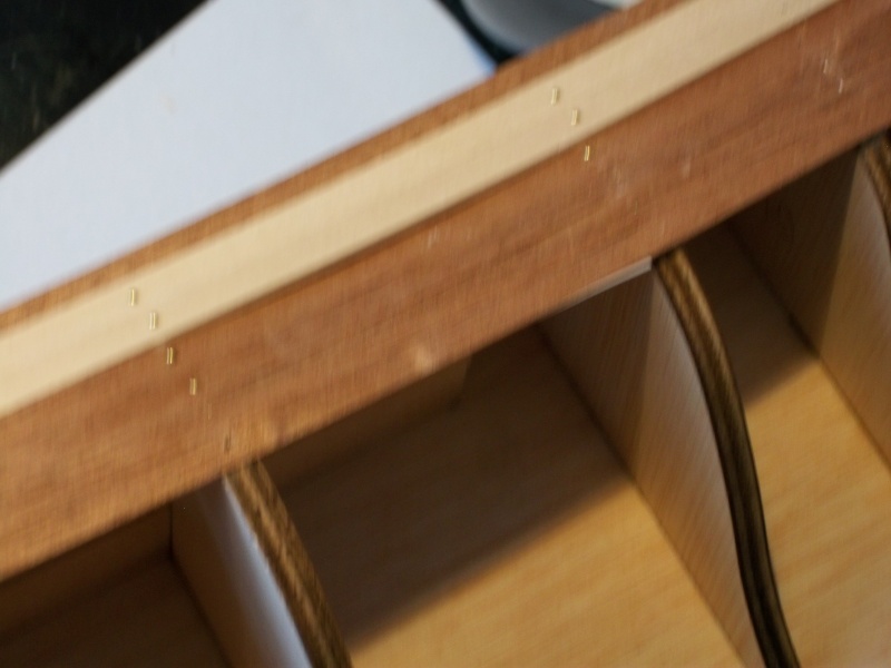

voici le debut de mes travaux
des conseils pour la coque et autres seront les bienvenus
merci à tous
1er decembre 2012
15 decembre 2012
1 avril 2013
1ere boulette ! j'ai collé les planches du pont d'une longueur au lieu de coller des lattes de 8cm
(avec un couteau à bois j'ai fait une entaille pour delimiter les lattes)
14 avril 2013
les soucis commencent
les virules ne s'alignent pas correctement gondoles et laissent des interstices
merci pour toutes vos aides et conseils

Bonjour marc,
Bienvenue sur le Forum, tu me pose une question en message privé, tu lui donne sa réponse.
Cependant pour poster ton chantier en cours ouvre un sujet dans montage de vieux gréements Kit bois.

Dans l’immédiat j’ai repéré tes difficultés,
les couples ont besoin d'être biseautés pour que les bordés posent bien sur le chan
Pose des bordés sans trempage préalable, ou chauffe.
Il ne faut pas clouer les bordés. Les maintenir en place avec des punaises jusqu'à séchage complet de la colle .
Je crois cependant que des bonnes photos valent mieux qu’un long discourt.

Message par marc ulrich le Mer 24 Avr - 17:59
hello denis
merci pour le déplacement de mon sujet
merci pour les tuyaux
pour info j'ai cloué les bordés car c'est ce qui était noté sur la feuille de montage ! après sechage, la notice dit qu'il faut couper les tetes de clous. il doit donc rester après une trace de cloutage...

Marc , le probleme avec les clous ,(meme avec la tete coupée) c'est qu'il ne sont pas vraiment a l'echelle .....
, pour le chanfreinage des couple , c'est tres important !!, sans cela tes bordés auront des cassure , de plus , la colle prend tres mal sur une decoupe laser ....
bonne continuation , amicalement herve pirat
Re: uss constitution
Message par Denis le Jeu 25 Avr - 9:00
Même avis que Hervé, je me demande même, si tu n'est pas plus avancé, de démonter les bordés posés, de biseauter , chanfreiner les chants des couples et repartir sur une bonne base ????

Je suis très surpris que tes virures gondolent autant ! Pourrais-tu nous donner l’épaisseur exacte de tes virures ?
Je ne sais pas ce qu'en penseront les camarades, mais cela me donne franchement l'impression que tu as posé le second bordage avant le premier ! Suspect
Plus clairement dit, tu dois surement avoir dans la boite de ton kit des virures de couleur claire en assez grand nombre (autant que les virures en sapelli (marron) que tu as posé).
Les virures claires se posent en premier pour donner forme à la coque par clouage. Les virures marron se posent ensuite par-dessus par collage de manière a apporté une belle finition a la coque. Wink
Toutes mes excuses Marc si je me trompe... Mais cela m’étonnerait beaucoup. scratch

Message par marc ulrich le Sam 27 Avr - 9:29
re bonjour à tous
merci pour toutes ces infos !
pour répondre à jérome, non non je n'ai pas de virules claires !
il est vrai que celà serait plus plausible, d'autant plus que pour
ponser après, c'est pas très costaud (elles font 2x6mm)
je vais mettre des punaises à la place des clous (merci denis) je pense que ca ira déjà mieux
ci joint photos du manuel

Message par Jérôme L.Olivier le Mar 30 Avr - 9:12
Effectivement, c'est très surprenant ! Surprenant par le fait que tes virures gondolent à un tel point que ça en déforme la coque ! pale
Je ne sais pas comment tu es outillé ? Mais dans le pire des cas, si vraiment tu souhaites faire disparaître ce gondolement qui finalement est dù aux creux qui se trouvent entre chaque membrure, le mieux serai d'acheter une planche en Balsa chez Brocobrac qui coûte quasi rien et de remplir entièrement l'ossature de ta coque comme si tu faisait une contre-forme de manière à border le tout sans souci.

Message par marc ulrich le Mar 30 Avr - 14:36
Surprenant en effet
Au plus j'avance au pire c'est
Va falloir combler les interstices avec de la pâte à bois mais pour trouver la même teinte ça va être coton
Merci en tout cas
Marc

Vu ce que tu exprimes il serait souhaitable que tu nous post quelques photos.
Le bourrage à la pâte à bois n'est pas la solution, tu seras déçu du travail fini, et je doute que ce soit fiable dans le temps, il doit y avoir collage sur les chants de tes bordés, si tes bordés font 6x2 mm c'est la bonne dimension pour avoir une coque parfaite a "vernir" pour ma part je préfère le fondur.
Comme je te le dis plus haut dépose ce qui pose problème, tu passeras moins de temps que du rattrapage à la pâte à bois, et de plus ton travail sera d’avantage mis en valeur. C’est ce que je pense mais bien entendu c’est ton bateau.

Message par marc ulrich le Mar 30 Avr - 17:51
pfffff j'ose meme pas poster les photos !!
si je reccomence et que j'enlève les virules déjà posées, j'ai bien peur que j'en aurais plus assez et je vois pas ou je pourrai m'en procurer d'autres
