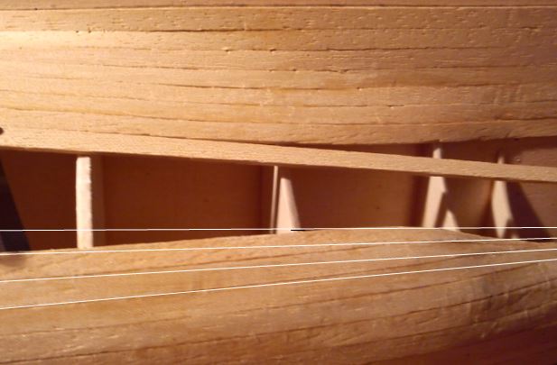

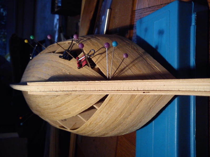

Re trois points qui me paraissent ne pas convenir :
La Recouvrance (Soclaine) Cassur10
d'autre part tu ne doit jamais arriver en sifflet sur tes bordés ils doivent être effilés plus tôt .
La Recouvrance (Soclaine) Effila10
La Recouvrance (Soclaine) Broche10
