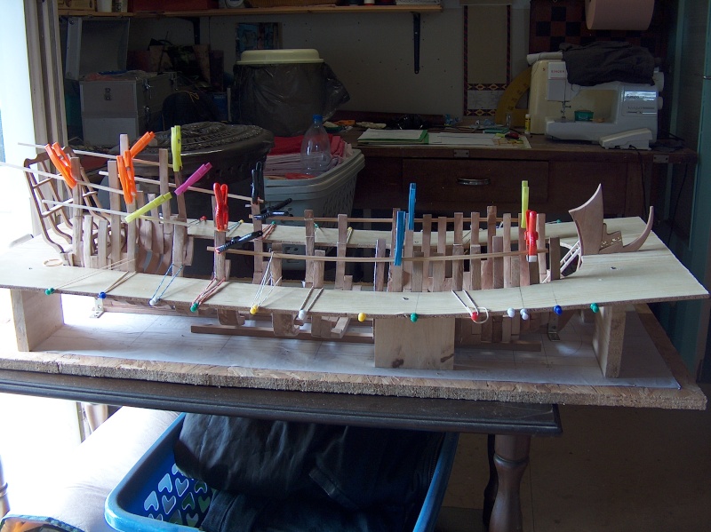

Message par coeurdemiel Mer 28 Aoû - 6:48
 oui Denis ,  courage  !!!
les  serres  de  fond
HET  STATENJACHT  UTRECHT 1746  (1/24e ) - Page 3 Hpim3326
 j'ai colle  le  dernier  vaigrage  du plat bord , afin de  consolider  les  hauts  des allonges de membrures , j'en  ai  également  profité pour  sortir  le  bebe  de  son  berceau
HET  STATENJACHT  UTRECHT 1746  (1/24e ) - Page 3 Hpim3328
HET  STATENJACHT  UTRECHT 1746  (1/24e ) - Page 3 Hpim3327
 amicalement   herve

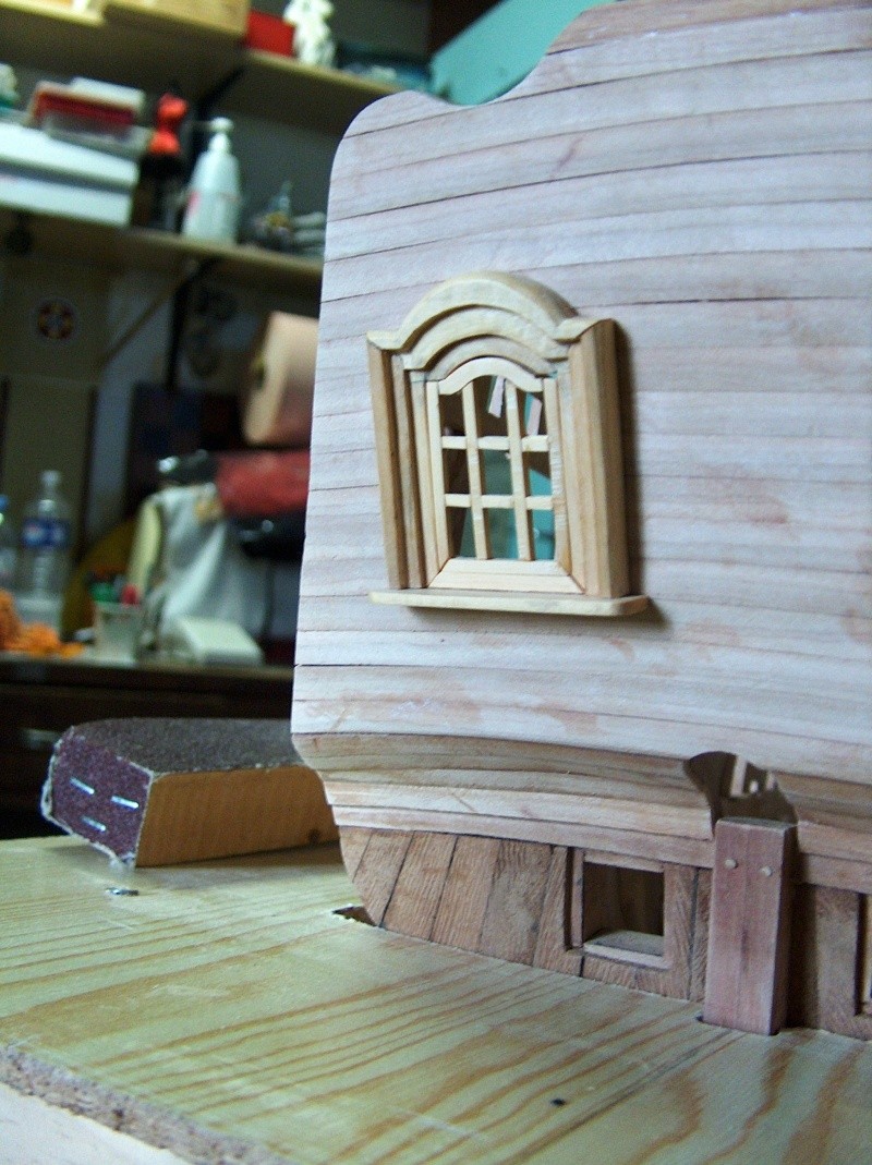

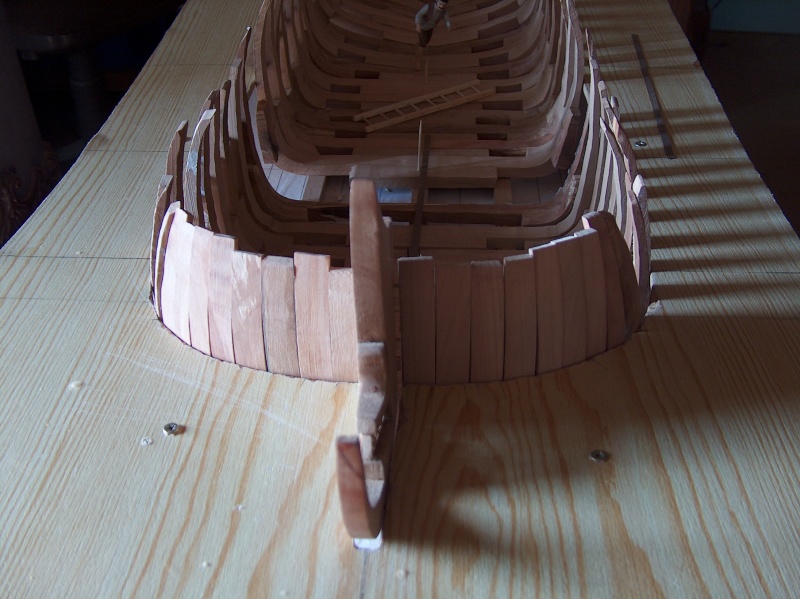

Message par coeurdemiel Mer 18 Sep - 8:19
 suite  , avec  la  mise  en  place du  bordé  d'ecusson  en  noyer ,  de  la  jaumiere ,  du   bordage ( en  poirier)  de  la  voute  d'arcasse , et  du  tableau  arriere
HET  STATENJACHT  UTRECHT 1746  (1/24e ) - Page 3 Hpim3370
HET  STATENJACHT  UTRECHT 1746  (1/24e ) - Page 3 Hpim3371
 entourage  d'un  fenetre  du  chateau ,  montants  et  linteau  sont  en  Buis  taille  dans  la  masse
HET  STATENJACHT  UTRECHT 1746  (1/24e ) - Page 3 Hpim3372
 vantail en  Buis ,  et  mise  en  place  a  blanc , juste pour  voir
HET  STATENJACHT  UTRECHT 1746  (1/24e ) - Page 3 Hpim3373
 tres  amicalement   herve
