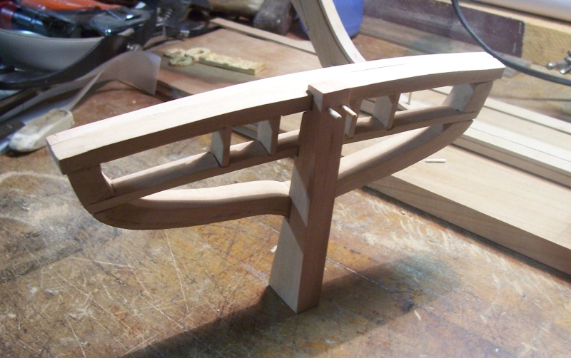

le projet est donc de construire ce Statenjacht au 1/24e en poirier , en me servant des plans , mais, en montage de "type Arsenal," en m'aidant de ce livre , projet qui durera, je pense quelques années ......
la premiere piece est l'etrave , qui est composée de : l'etrave , l'eperon , la frise , et , la courbe de capucine
la piece suivante est l'arcasse , composé des estains , le la barre de pont , de la lisse d'hourdie( assemblage a mi bois ) , et enfin des montants de sabords
le tous monté a blanc sur l'etambot
ensuite viennent les allonges d'arcasse , au nombre de 6 , elles formes le chassis du chateau arriere et servent egalement de montants au 2 fenetres

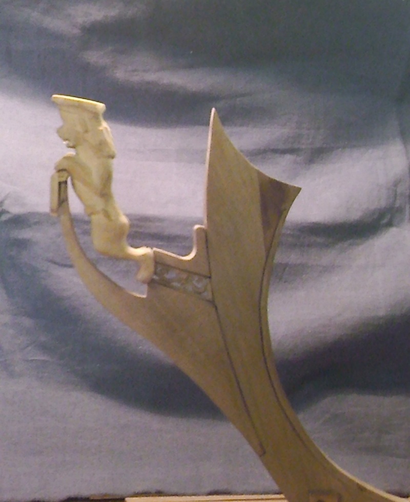

j'ai tenté la figure de proue , ce fameux lion qui ressemble plus a un personnage de dessin animé qu' a un vrai lion ,
decoupe ds 3 planchette de buis , puis chevillage par l'interieure
premier façonnage , ala fraise ronde de 5mm et 3 mm
montage a blanc , il reste encore pas mal de boulot
il reste encore pas mal de travail

Message par Denis le Lun 18 Fév - 8:16
Bonjour Hervé,
Tu nous dis que tu as tenté ...
Pour un coup d'essai je trouve que ce n'est pas si mal.
Il reste les finitions bien sûr, ton ébauche laisse présumer une belle figure de proue.
Re: HET STATENJACHT UTRECHT 1746 (1/24e )
Message par smoogler le Lun 18 Fév - 12:34
Bonjour coeurdemiel il faut déja avoir quelques notions de sculpture pour réaliser aussi bien comme tu dis une ébauche de tête lion je trouve çà superbe et je pense qu'au final elle ressemblera a une vraie tête de lion bonjour a vous tous smoogler

j'ai fais le petit blason en tete d'eperon , et , j'ai pas resister a tenter un montage a blanc
plus tard les pattes arriere seront en appuis sur les joutereaus superieur et inferieur

Message par coeurdemiel le Lun 25 Fév - 9:51
allez p'tite suite , la criniere , les pattes avant et la couronne en court de realisation , ( desole pour les foto , toujours pas d'APN )
une ch'tite dernier pour vous montrez la bete originale , qui est vraiment tres originale

Tu n’as pas fini de nous surprendre, en fait ta sculpture de ce Lion est très proche de la réalité, Sans vison côte à côte, difficile de faire une différence.
Message par smoogler le Lun 25 Fév - 11:59
Bonjour magnifique le model a peut être la gueule un peut plus ouverte mais c'est superbe tu le sculpte dans du buis Je sens que ton model vat avoir une superbe finition bonne journée a vous smoogler

Message par coeurdemiel le Lun 4 Mar - 7:24
re les copains ,
suite et quasi fin de cette "drole de bete "
la patine et le montage se fera ulterieurement
amuicalement herve pirat
Message par Denis le Lun 4 Mar - 7:35
Re bonjour,
Là je suis sur le c...
Les cuisses de ce lion me semblent un peu trop épaisses, cependant je serais heureux de pouvoir réaliser une telle sculpture.
Bravo Denis
Message par coeurdemiel le Mar 5 Mar - 8:31
merci Denis , oui y'a encore un peu de matiere a otée , mais je vais faire un p'tit breack , histoire de reprendre plus tard avec une nouvellle vue
tite mise en situation a blanc , apres un passage a la brosse a dent et a l'alcool a 60° pour un decrassage
