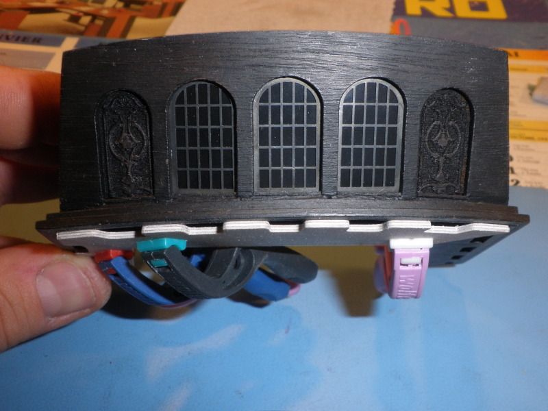

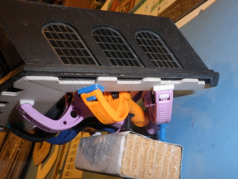

Merci pour cette démo et je te rassure tu n'a pas gaspillé un morceaux de poirier la preuve
Le but du jeu lol! était de faire ressortir avec une épaisseur de plus les encoches ou vont se fixer les demoiselles pour la déco du chateau.
Comme ci dessous
Demain dans le sujet du Pearl je vous montrerai le résultat sans les pinces geek
Il y a encore des finition a faire au niveau des arrondis mais ca va le faire .
