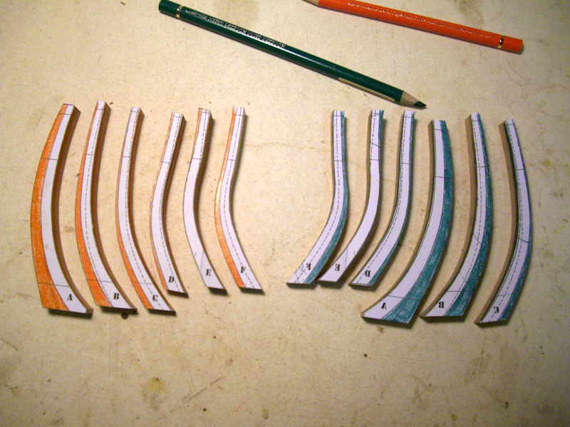

Message par Alain Fosse le Jeu 26 Avr - 8:12
Le principal souci avec une scie à chantourner " à pas cher", ce sont les vibrations qui empêchent une découpe précise et confortable. Plus la machine est lourde, équilibrée, avec un bâti conséquent plus la coupe devient précise et facile.
A titre d'exemple, voici une série d'allonges d'écubier, brute de sciage et dont l'équerrage (biaisage de la face avant) peut être entreprise sans ponçage.
Travail réalisé sur une Hegner.
Ne jamais oublier que la pièce ne doit pas être poussée en force contre le bois mais que ce sont les dents qui "bouffent" le bois.
