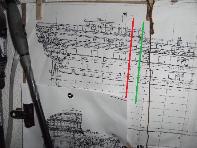

Message par Guillaume JARDIN le Jeu 7 Juin - 21:12
Merci pour l'info,
concernant la zone 'officiers', le gris doit s'arreter où?
ligne verte ou ligne rouge
dois-je peindre les cadres des sabords également?
