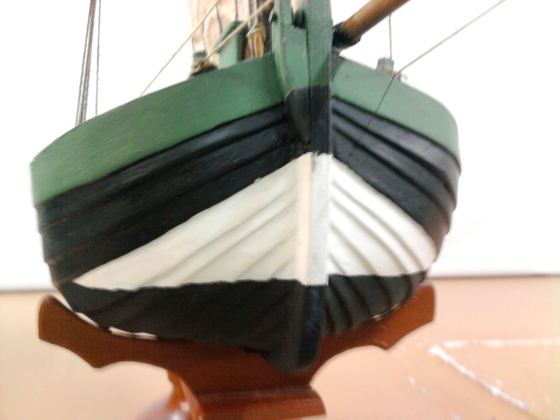

Model réalisé au 1/20 sur plans de la revue le Chasse-marée Et aussi paru dans le bouquin " le modélisme naval " édité par le chasse-marée .Il a été construit bordées sur membrures avec tout de même la difficulté qu'il faut le border a clins ce qui n'est possible qu'avec du cp aviation de 0,8 mm

Superbe comme toujours, pourrais tu par contre poster des photos extérieur coque que l'on puisse se rendre compte du bordage et de la dérive?
Cette dernière est réglable en hauteur?

Bonjour stéphan pour le moment je n'ai qu'une photo du model où l'on peut voir les clins pour ce qui est de la dérive il suffisait de retirer la pinoche qui la bloque en position haute a un où deux bonhommes çà se faisait sans mal et elle était de nouveau bloquée a la hauteur décidée on appelle celle ci dérive sabre dès que j'ai la possibilité de te faire passer d'autres photos du dessous de la coque je le ferai bien volontier a bientôt bonne journée
