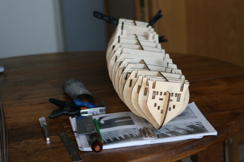

Allez, c'est parti... Bien faire attention que rien ne vrille...

La suite.. pont de la 2éme batterie, ponts avant et arrière, ponçage et vernissage.
Le fourcat de proue n'est pas monoblock, comme j'ai pu le voir sur d'autre montage....Idem pour la voute de poupe...
N'est pas mentionné au manuel, mais le "faux" cloutage des lattes vu sur le tuto de Dominique me plait bien.
La suite... Déjà trouver un appareil photo digne de ce nom pour de plus belles photos partager....
