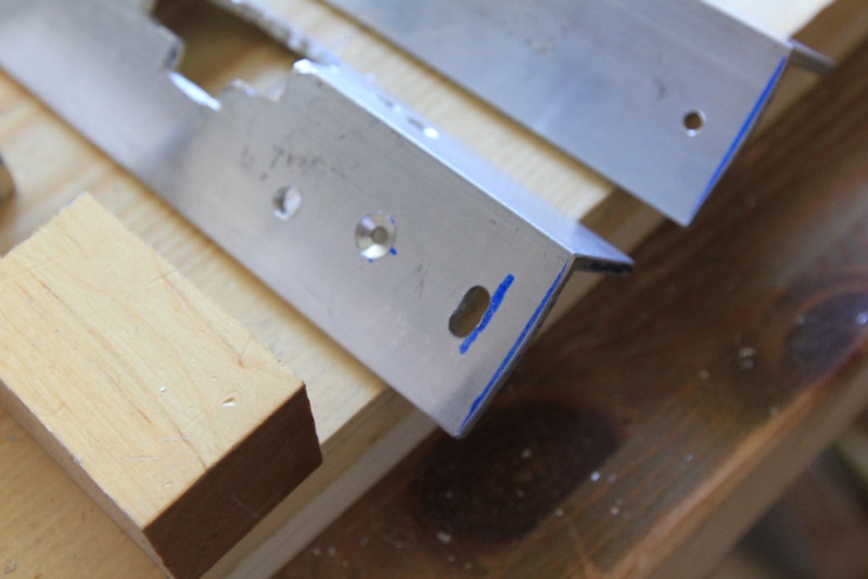

Voilà comme promis les modifications pour que la scie soit sécurisée. En image.
Tout d'abord un peu de matériel :
Une cornière aluminium de 40 x 40 de récupération, c'est pourquoi vous verrez des trous dans le métal qui ne servent à rien, mais qui ne gênent pas...
J'en ai coupé deux morceaux de 172 mm chacun puis une cale en bois dur de 28 x 30 x 140mm dans laquelle j'ai fait une encoche.
Une petite scie circulaire "maison" Scie_012
Traçage des parties à découper ( avec les moyens du bord, je n'ai pas de fraiseuse)
Une petite scie circulaire "maison" Scie_013
Les pièces après découpe...
Une petite scie circulaire "maison" Scie_014
Les deux équerres seront assemblées entre elles, alors des trous pour les visser entre elles, dont deux oblong sur l'équerre inférieure.
Une petite scie circulaire "maison" Scie_015
Et des trous fraisés sur l'équerre supérieure
Une petite scie circulaire "maison" Scie_016
au montage ça donnera à peu près ça.
Une petite scie circulaire "maison" Scie_017
Après avoir fixé la cale en bois sur mon support, je fixe l'équerre inférieure sur la cale avec 4 vis
Une petite scie circulaire "maison" Scie_018
Je monte la perceuse sur le support pour m'assurer que tout se présente bien et que la scie ne touche pas les équerres ou la cale.
Une petite scie circulaire "maison" Scie_020
Je met en place l'équerre supérieure et grâce aux trous oblongs, je peux régler l'épaisseur de coupe.
Une petite scie circulaire "maison" Scie_021
Une petite scie circulaire "maison" Scie_022
Et voilà !
Désolé Denis si j'ai mis 11 images au lieu de 10 lol!
Amicalement à tous et n'hésitez pas si vous avez des questions...
Pierre.
