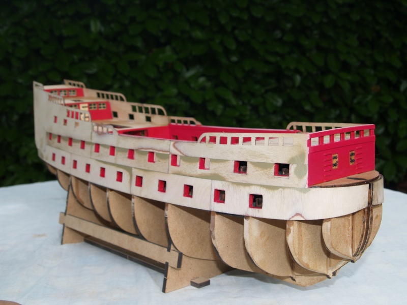

Re: la Licorne par Pierre 69
Message par pierre69 le Sam 9 Juin - 16:09
Mise à jour du montage/fascicules reçus.(il y avait du job!)
Montage des cotés des sabords(rustinage et mastiquage car rien ne tombe en face No ), montage des pavois et de la lisse( là encore trop haute).
ça ne fait pas tres chouette hein? on dirait une voiture chez le carrossier!.
Dans le fascicule de montage, ils (les gugus)disent de peindre l'intérieur des pavois .Des pavois de 1.5 mm ????? à titre définitif???
J'ai envie de doubler ces pavois en leur donnant comme épaisseur celle de la cloison de coltis.
Au moins cela sera plus harmonieux et plus solide et ça fera une demi épaisseur de muraille, Qu'en pensez vous?
un dessin plus parlant.
Voila l'avancée du chantier.
Pierre.
Message par jeanflo le Sam 9 Juin - 16:57
Bonjour Pierre
He bien tu as cravaché dur la cheers
Syperbe avancée et ton idée pour épaissir le pavois au niveau des rambarde j'y refléchit déjà drunken
Ton croquis est pas mal pirat

Message par frédéric37 le Dim 10 Juin - 4:50
Beau travail et belle avancée....
Juste une petite question...... Sur la cloison de coltis, tu as bien posé deux petites portes ????
Si c'est le cas, je pense qu'elle donne accès aux échelles de part et d'autres ????
Cela ne collerait donc pas car la porte s'ouvrirait sur l'échelle.
Mais, peut être autre chose ??????
Message par pierre69 le Lun 11 Juin - 18:20
Bonsoir Frederic,
Désolé pour ma réponse tardive, mais je fêtais mes 50 ans d'avant hier
ce Dimanche et j'avais chargé un petit peu et j'ai plus de mal à supporter les excès qu'avant!.
D'après le V74 tome 2 page 25, Jean Boudriot nous renseigne un peu sur l'utilité de ces portes qui permettaient à l'équipage un accès facile, depuis le deuxième pont, aux commodités sur la poulaine(latrines),au mème titre que les marche pieds depuis le gaillard d'avant.
Quant au sens d'ouverture, et bien je n'en sais rien Embarassed
J'ai mis la mème disposition que sur sur une image de la licorne tirée des fascicules.
Voilà,je suis preneur d'un complément de réponse par nos maitres!
