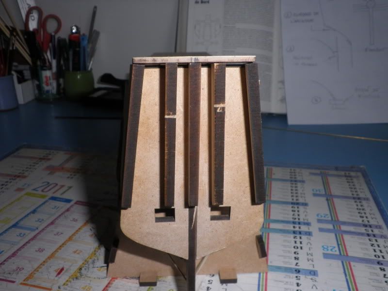

La j'ai un petit soucis !! les couples extèrieurs de la dunette devraient s'appuyer sur le pont du gaillard arriere et le long des deux derniers couple de l'ossature. Je pense que le dernier couple n'est pas assez enfoncé ou alors il y un defaut !! faut que je voie ca avant de continuer sur le reste .
Pour le "bois" c'est du MDF de 5mm pour toute l'ossature et les ponts. MDF je sais pas ce que c'est mais je pense que c'est du bois reconstitué lol!

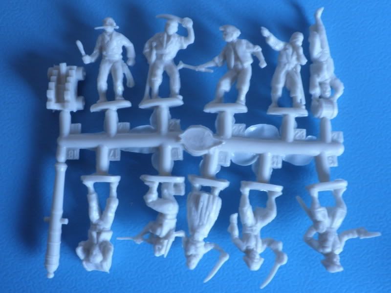

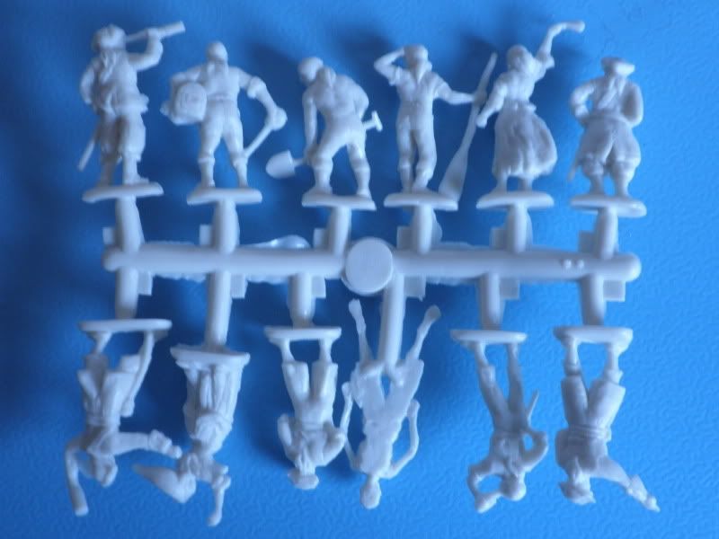

Le pire c'est que j'ai les figurines au 1/72 (photos + tard )
Ps:
Voilou drunken

J'espère que tu vas résoudre facilement ton problème de jointure, car je viens de remarquer qu'il est important !!!
Mais je ne m'inquiète pas....tu vas trouver une solution.
