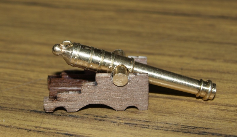

Message par pierre69 le Dim 22 Avr - 18:51
Bonsoir ,
en ces journées pluvieuses voici quelques petites avancées.
J'ai mis de côté le retaillage du couple 9 pour avancer un peu sur les canons.
Petite parenthèse,Les tourillons n'étant pas fournis j'ai du percer les fûts à 3 mm pour qu'il y ait moins de jeu entre tourillons et affuts.
Perçage des fûts pour monter l'anneau de brague.
Montage du fil laiton 0.5 mm enfoncé dans le trou borgne perpendiculaire au cône de culasse et passage du fil dans le trou traversant.
Le fil est arrasé sous le bouton après que l'anneau soit formé puis soudure à l'étain sous le bouton.
Le canon sur son affût
les canons passés au brunisseur.
Voilà c'est pas compliqué mais un peu minutieux.

Message par stf67 le Dim 22 Avr - 19:08
Bonsoir Pierre
Le résultat est superbe et l'astuce pour l'anneau de brague je la retiendrais Very Happy
Par contre les tourillons me paraissent disproportionnés
Re: UN DEUXIEME BLACK PEARL EN CONSTRUCTION (ZHL)
Message par pierre69 le Dim 22 Avr - 19:26
Bonsoir Stefan,
Je sais c'est un peu gros mais le logement sur les affûts ètait déjà à 3 mm.
J'ai essayé avec du 2 et du 2.5 et ça battait comme une burne dans un bidon de 20 litres!
ça autait été un model historique je n'aurais pas fait ça (refais les affûts) mais bon à hollywood tout est permis.
Et puis avec les susbandes, les axes de roues(de 3mm aussi), les roues et la couleur noir de l'ensemble et le grément, ça devrait atténuer la disproportion.

Message par jeanflo le Lun 23 Avr - 6:35
Superbe les canons avec cet anneau de brague cheers
Effectivement les affuts sont déjà a 3 mm Suspect et donc ca nage un peu !!
