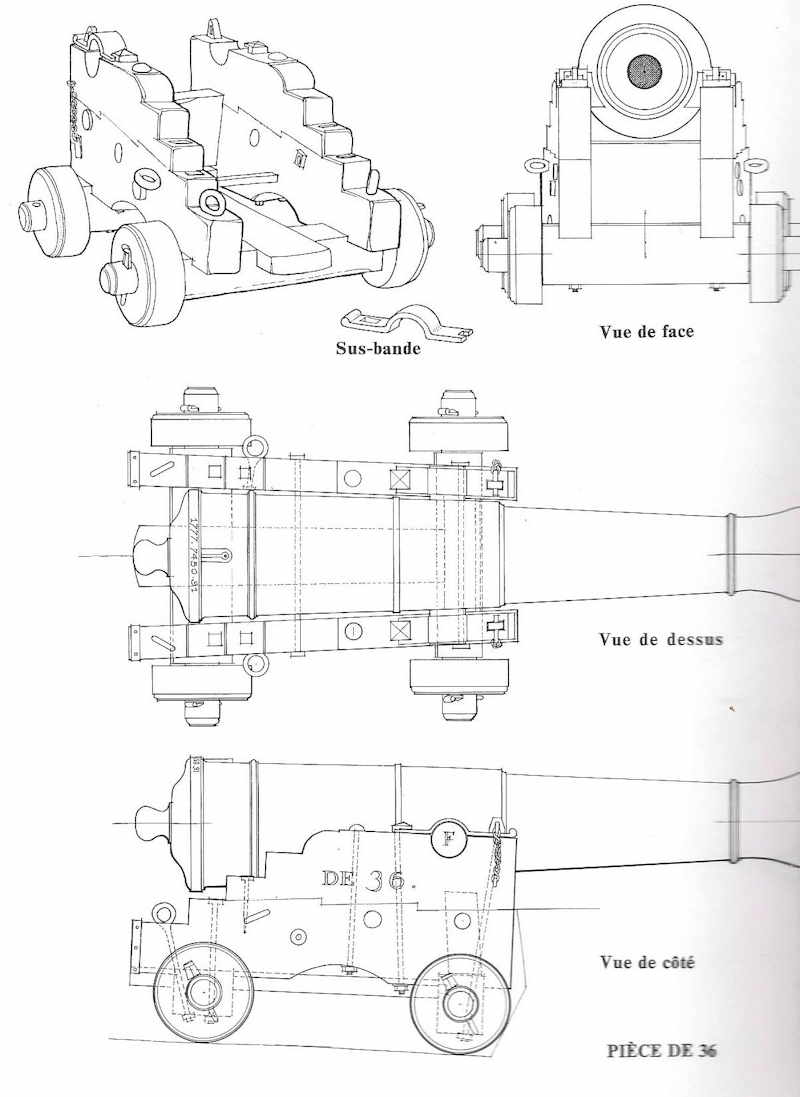

Message par Alain Fosse le Mer 25 Avr - 8:32
alain60 a écrit:C'est mieux, mais ils sont encore trop saillants.
Alain a raison, ils sont un peu trop saillants.
Par ailleurs, il faut savoir que les canons devaient pouvoir être séparés facilement de leur affut pour divers raisons : stockage à l'Arsenal en cas de refonte ou de grande révision du bâtiment, affectation sur un autre navire ou même, utilisation comme lest sur un lit de gravillon lorsque les fûts étaient en fin de vie. Les susbandes étaient donc fermées par une sorte de clou à tête de diamant et une clavette.
Pour tous ceux qui voudraient se lancer dans l'aventure de l'artillerie de mer, voici quelques planches et photos qui vous aideront. Avec les côtes et la nomenclature d'un fût, document que j'ai publié hier, vous avez tous les éléments pour nous réaliser d'impressionnants canons.
D'après "L'Artillerie de Mer" de Jean Boudriot - Ancre Ed.
Toute la "quincaillerie" est prête.
Le "clou" du spectacle : cette magnifique réalisation d'un modéliste italien.
Et pour finir, je ne résiste pas au plaisir de vous indiquer la méthode de mon copain, Gérard Chenivesse, pour réaliser des suspendes susbandes (il est fada, ce correcteur orthographique automatique ?) impeccables. Gérard, dit Géo-Trouvetout, est maquettiste professionnel, homme de coeur, photographe génial et inventeur-fou d'un tas de machines, dont parfois son mauvais génie, un certain AF, lui a soufflé l'idée. Après, son talent fait le reste (c'est mon futur co-loc, en cellule, à Charenton).
Son site vaut le détour :
http://chenivesse-maquettes.pagesperso-orange.fr/cadre1.htm
Voici sa méthode :
Une plaque de laiton de 0,4 mm, découpée à la cisaille.
2 blocs de laiton, serrés par 2 dans l'étau de la perceuse, axe de perçage décalé de la valeur de dépassement du tourillon au dessus des flasques, perçage au diamétre du tourillon.
Un seul bloc sert : celui qui contient l'axe de perçage.
2 autres blocs, en gardant la position de l'axe précédent, percé au diamètre du tourillon plus 2 fois l'épaisseur de la susbande.
Un seul bloc sert : celui qui ne comprend pas l'axe de perçage.
Un rond du diamètre des tourillons.
Une cale sur le côté pour reproduire le demi-angle existant entre les 2 flasques.
D'accord ! Le Gérard, pour les explications, c'est pas Victor Hugo, mais les photos parlent d'elles-même.
Plus qu'à faire les perçages(dans un gabarit) et coupes à longueur (et - ajouterai-je - à souder une petite barre de laiton, au bon diamètre pour simuler l'extrémité arrondie de la susbande.).
