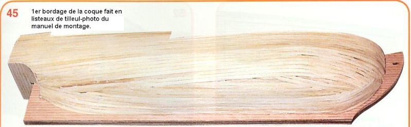

Voici quelques photos de la maquette du Golden star en construction. Comme Philippe, j’ai remarqué les mêmes erreurs de montage :
1) entre le pont et la paroi verticale (voir photo)
2) couples trop larges (je les ai poncés).
J’ai commencé par placer les deux listeaux en tilleul de chaque côté de la coque comme indiqué dans le manuel. En parcourant le forum, je me suis aperçu que la construction d’une coque en bois se faisait par la méthode dite « brochetage ».Le manuel fourni avec le kit donne une autre façon de faire, mais les résultats ne sont pas excellents (voir photo) .Je vais donc essayer d’utiliser la technique du brochetage et avant, relire attentivement tous les conseils donnés dans ce site à ce sujet.

Message par HOYAUX le Jeu 23 Fév - 12:33
Bonjour Philippe,
Merci pour tes encouragements. Actuellement, je suis toujours au premier bordage avec les listeaux en tilleul (+ ou – une heure et demi de travail par jour). Vu que c’est mon premier bateau, je n’ai pas osé me lancer dans la technique du « brochetage » et je suis donc le manuel de montage. Je pense que pour le bordage en noyer soit une réussite, il faut que le premier soit lisse, uniforme et sans bavures (par ponçage et pate à bois) Comme tu le dis pas de pate à joint entre les listeaux en noyer, le défaut ne fait qu’être plus prononcé.
