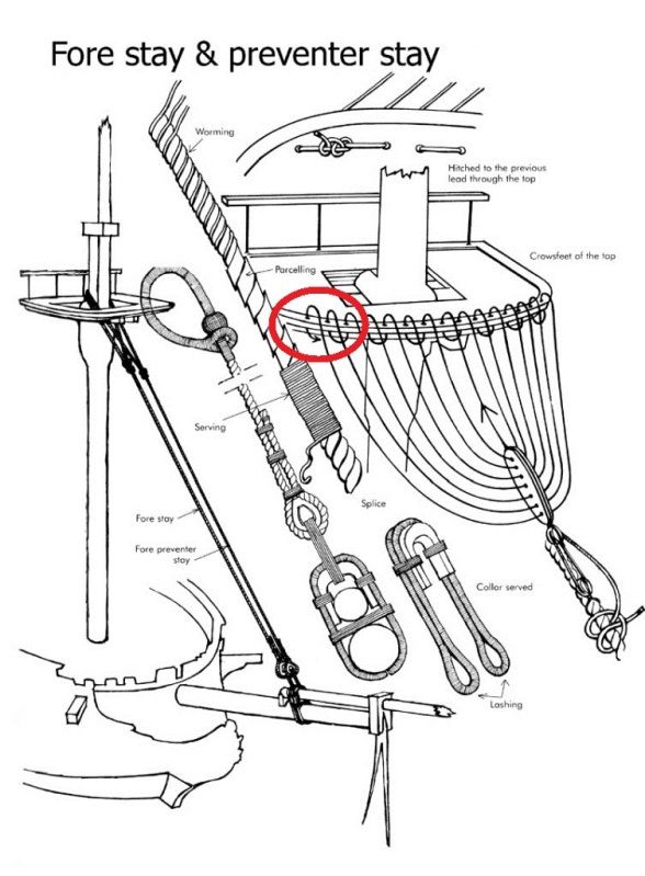

Regardes un peu plus en haut toujours a droite : est representé le dessous du hunier avec en sa partie gauche le noeud d'extremité de fin de cordage .

Merci Dominique j'ai du mal a lire un plan drunken J'avais pas vu que le dessin du haut representé le dessous de la hune Embarassed

je me suis toujours demandé si les crochets ainsi confectionné (par soit même) ne se ré-ouvrais pas avec les tensions des hauban?

Une question Maître : les gambres sont fixées par des crochets sous la hune, sur les haubans quel type de nœud a tu fais.

Pourquoi crois tu que ces crochets se reouvriront Very Happy !!! comment la tension va s'exercer sur les cap de mouton et comment son installés ces crochets !!! Very Happy
Hola Denis
L'autre extremité de la gambe est prise entre hauban et gambe de revers qui je le rappelle est une barre metallique par un noeud similaire a celui des enflechure le reste du brin venant mourrir sur chaque galhauban .
Source :Rigging Period Ship Model de Lennart Petersson
J'essaierais de faire des prises de vue plus explicites au prochain envoie Very Happy
