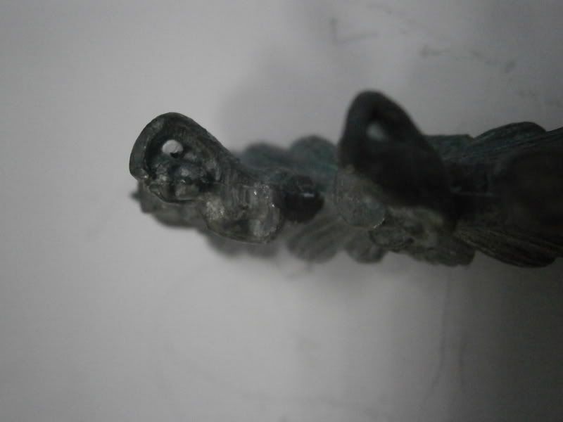

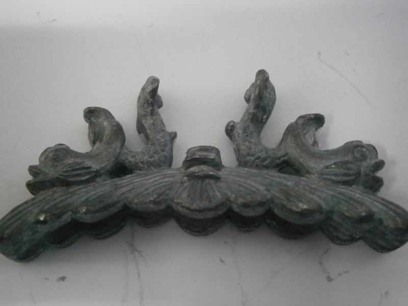

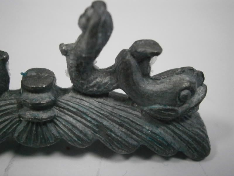

Re: Le Black Pearl au 1:50
Message par jeanflo le Jeu 29 Déc - 8:39
Voici les photos de la proue .
A midi je moule la poupe

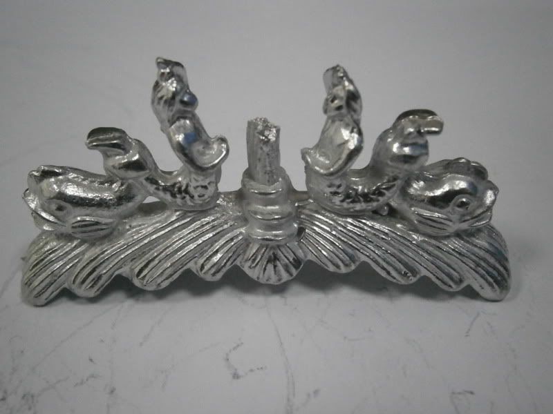

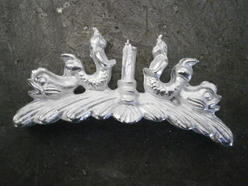

Message par stf67 le Jeu 29 Déc - 8:54
Merci beaucoup Jean Marc cheers
N'hésites pas à poster les photos des autres éléments sitôt que tu les récupère si cela ne te dérange pas...
Message par jeanflo le Jeu 29 Déc - 11:03
Re bonjour
Ci joint photos pour la poupe .En espérant cela t'aidera Razz
Et la le resultat du moulage cheers
Reste plus qu'a ébavurer et polir avec laine d'acier drunken
