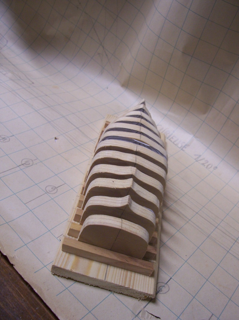

la forme , sur son chantier

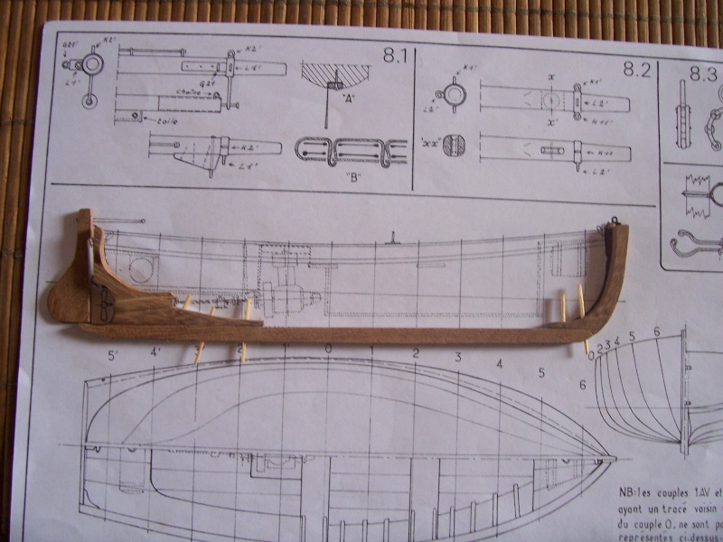

l'etrave , la quille et l'etambot sont en noyer, montage par chevillage
mise en place tableau arriere , ( z'avez vus , j'ai de l'aide !!!)

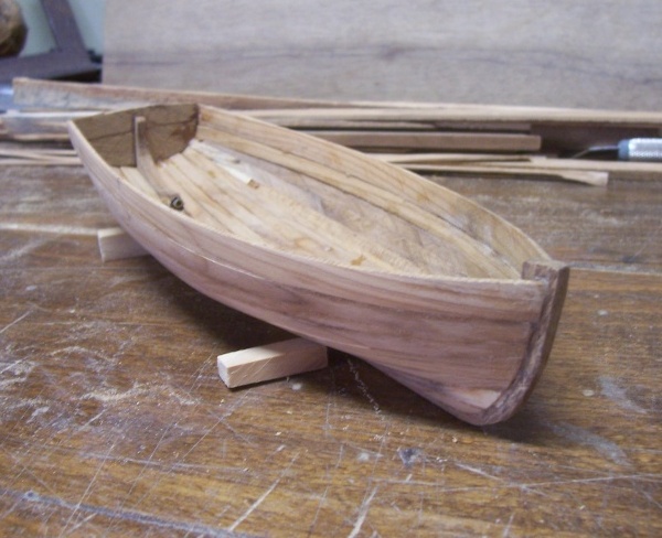

bordage complet en IF , bois tres veinné , tres souple , utilise en lutherie , et marquetterie
mise en place des membrures
preparartion des planchers

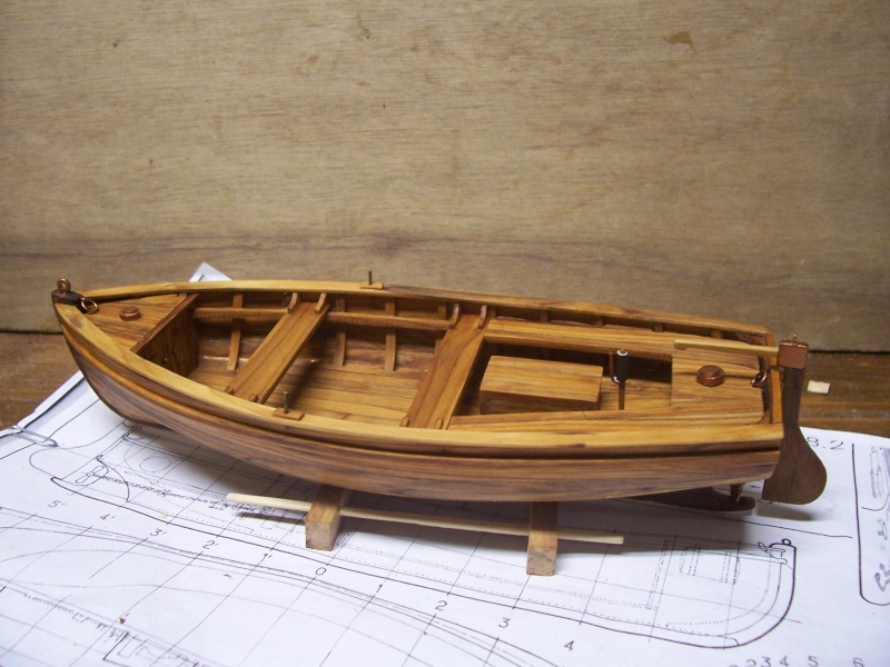

comme j'aime bien me prendre le choux.... , j'ai installe un micro moteur ( vibreur telephone ) , et scratché une helice
voila , finition avant le passage a l'huile de lin
petite derniere , apres le passage a l'huile
conclusion : ce genre de construction est tres enrichissante , un minimum de savoir faire est tout de meme indispensable , surtous a la pose des bordés , car il ne doivent pas etre "coller" sur la forme

Cette contre-forme ( discontinue ) limite le risque de problèmes de symétrie
contrairement au bloc taillé dans la masse, plus délicat à réaliser ..
C'est bien adapté pour la méthode que tu as utilisée qui consiste à border en premier puis ajouter les membrures ensuite , parfait !
Quel est le "truc" pour éviter de coller les bordages ?

Beau travail Hervé !

pour que les bordé ne colle pas , il faut metttre du scotch ou peinture ,ou genre vernis ( le truc : la tranche du faux couple ne doit plus etre poreuse) et bien coller les bordes entre , colle sur la tranche
