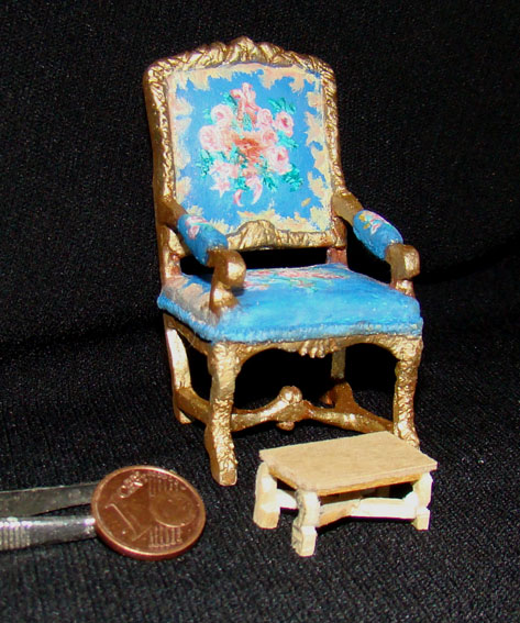

voila ce que j'ai déjà fait la c’était pour Louis XVI.
réalisé avec baquette de peuplier plus pour les renforts assise et dossier en milliput
METHODE DE SCULPTURE  Repos-11
j'ai cherche un modèle de l'epoque sur le net
METHODE DE SCULPTURE  F210
michelpony
michelpony
Nombre de messages : 234
Age : 78
Localisation : 41 (Loir et Cher)
Date d'inscription : 09/10/2011
http://orchidacea-gardes.fr/
METHODE DE SCULPTURE  Empty Re: METHODE DE SCULPTURE
Message par Denis Mar 6 Déc - 17:10
Superbe cette réalisation , as tu les étapes de fabrication ? ce serais bien de les poster
Message par michelpony Mar 6 Déc - 18:15
oui
et bien voila.
j'ai cherché une photo sur le net.
dossier et assisse en contre plaqué de 1mm
baquette peuplier
METHODE DE SCULPTURE  F10
assemblage
METHODE DE SCULPTURE  F310
j'ai modifié le dossier qui etait trop haut.
une bonne couche épaisse de milliput plus sculpture.
METHODE DE SCULPTURE  F910
ponçage et mis d'une sous couche
noir toujours pour l'or
METHODE DE SCULPTURE  F9110
décoration suivant un photo du net.
METHODE DE SCULPTURE  F9310
le repose pied est fait pareil
METHODE DE SCULPTURE  Repos-12
voila l'ensemble suite a quelques modif sur le repose pieds
j'ai mis un fils de couturière or a la place de la deco du tour.
METHODE DE SCULPTURE  Repos-13
