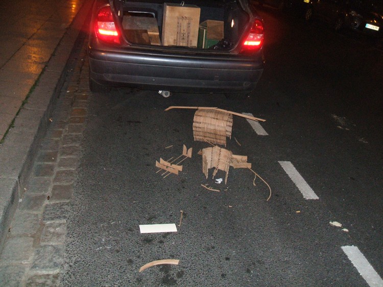

Message par Denis le Mer 30 Nov - 6:16
bonjour a tous ,
pour stef : un petit avant gout .........
pour Claude : attention c'est fragile !!!!!!!!!!
Re: Les allonges d'écubier
Message par coeurdemiel le Mer 30 Nov - 7:08
wwwwoouuuaaahhh les boules !!!!!!!!!!!!!!!!!!!! affraid
combien d'heure de boulot par terre ?????? confused
Message par stf67 le Mer 30 Nov - 10:32
Quelle dommage, une si belle charpente Sad
Est ce quelque chose que tu as vu lors de ton expo à Lorient?
Je suppose que cela ne t'es pas arrivé personnellement et j'imagine l'état du modéliste surtout si c'est lui qui a commis cette maladresse..
Message par Denis le Mer 30 Nov - 10:56
re a vous
C'est bien a Lorient que j'ai vu cette cata , le modeliste est surtout heureux de ne pas s'être blessé . Cet accident est arrivé lors d'une chute avec le modèle en main.
Lors d'expo la phase de remballage est toujours hard tout le monde est à la course !!!!!

Message par PTIVIKING le Mer 30 Nov - 15:13
Wow!!!
Heureusement comme tu dis Denis, il n'y a pas eû de blessés c'est
l'important, pour les dommages à la maquette c'est toujours réparables.
Une charpente humaine c'est plus compliquer à réparer.
lol!

Message par Denis le Mer 30 Nov - 18:18
ok merci pour ton humour , la personne ne disait qu'il y avait peu d'éléments collés mais .C'est tout de même la quille qui a souffert .
la colonne vertébrale en fait !!!!!!
