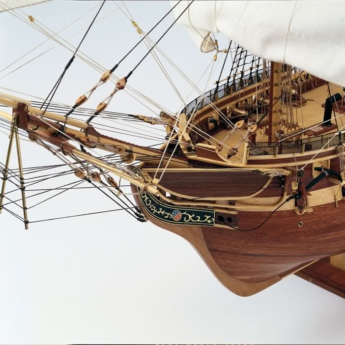

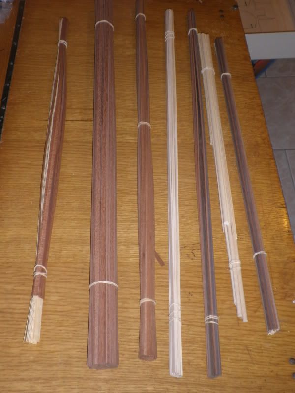

Comme dit dans ma présentation j'ai deux chantier en cours donc voici le deuxième :
Un kit de chez constructo au 1/82 .
Ce kit m'a vraiment fait un flash quand je l'ai vu mais je crois que je me suis un peu surestimé
en effet c'est mon premier simple bordé et j'ai du mal au niveau de la coque
bon place au photos
La boite

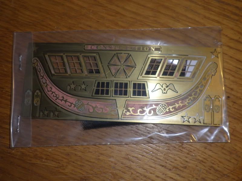

L'acastillage

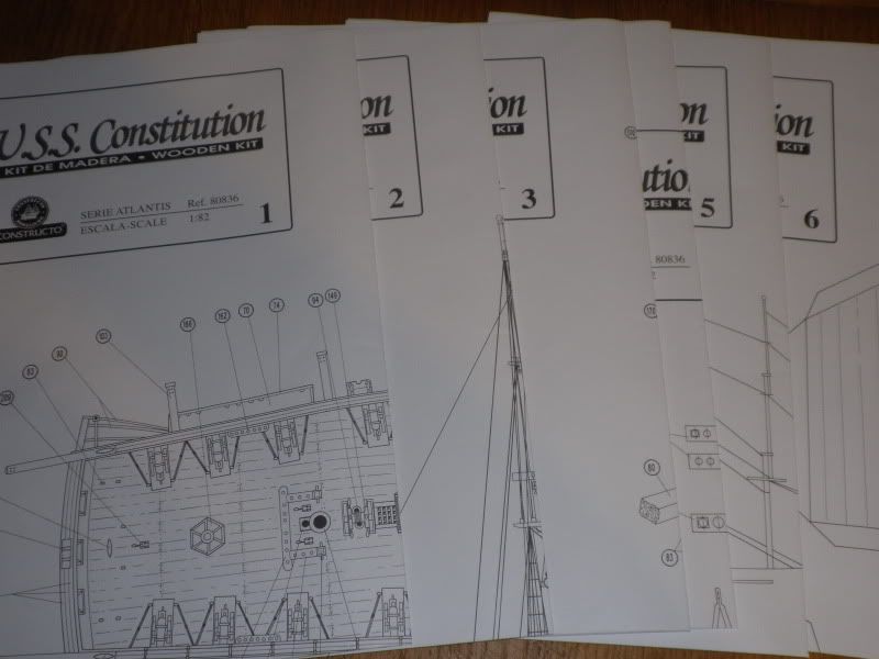

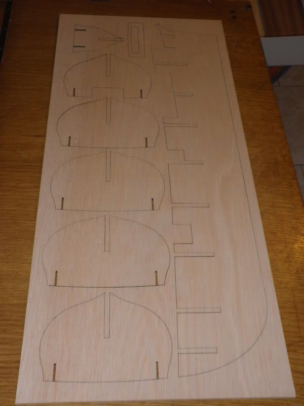

Les plans la notice et la boiserie et la PE

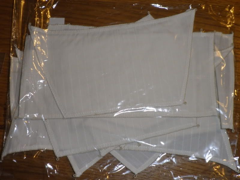

Les voiles déjà cousues
Voila pour la présentation du kit

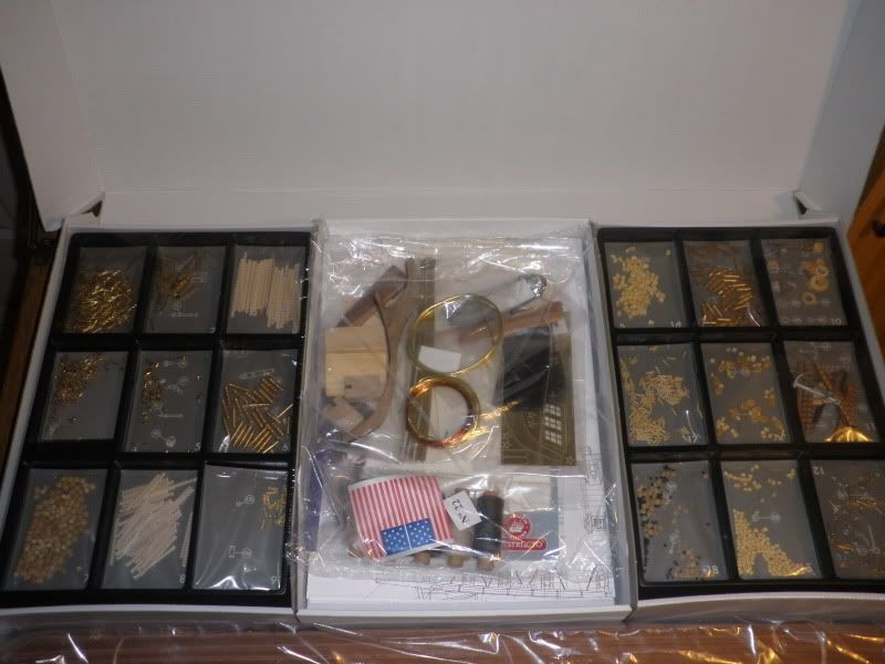

L'acastillage

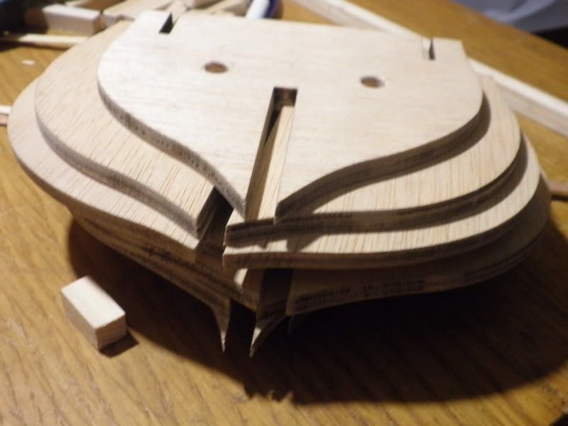

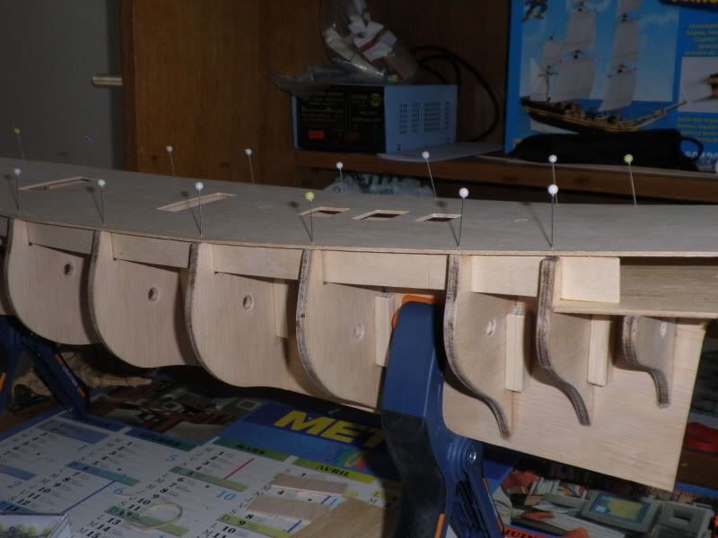

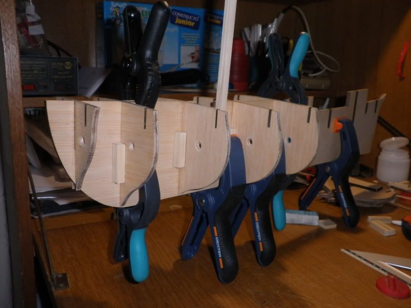

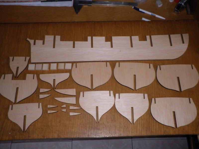

La suite : la on passe au montage

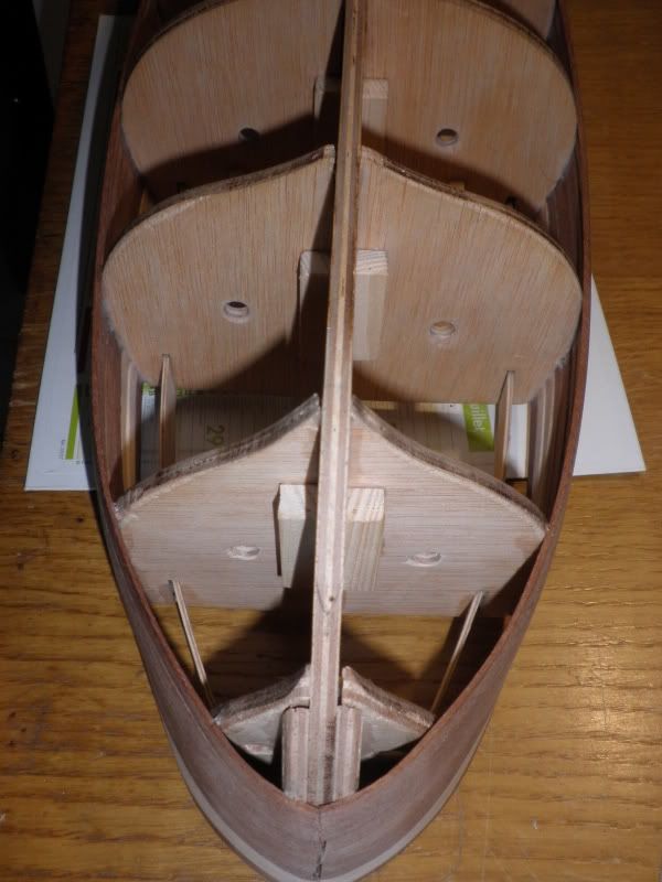

La quille, les couples et les renforts

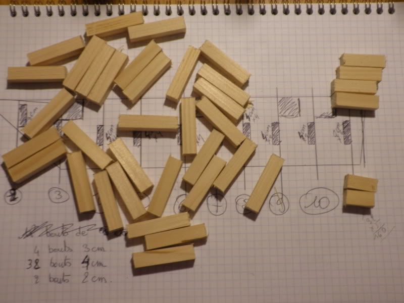

Réalisation de taquets pour consolider les couples sur la quille

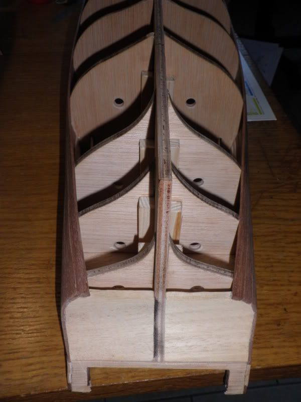

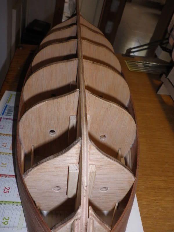

Perçage des couples pour éviter les problêmes d'hygrométrie (made in Denis )

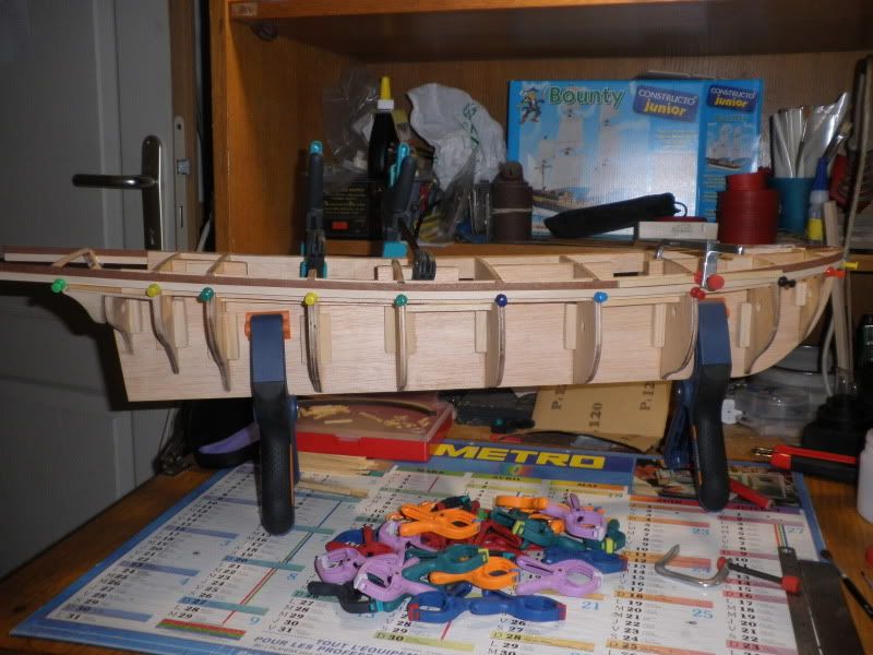

Montage des couples et des taquets de renfort
Mise en place et usinage des taquets arrieres et du renfort de l'arcasse (je sais pas si c'est le therme exact )
Positionnement provisoir du pont

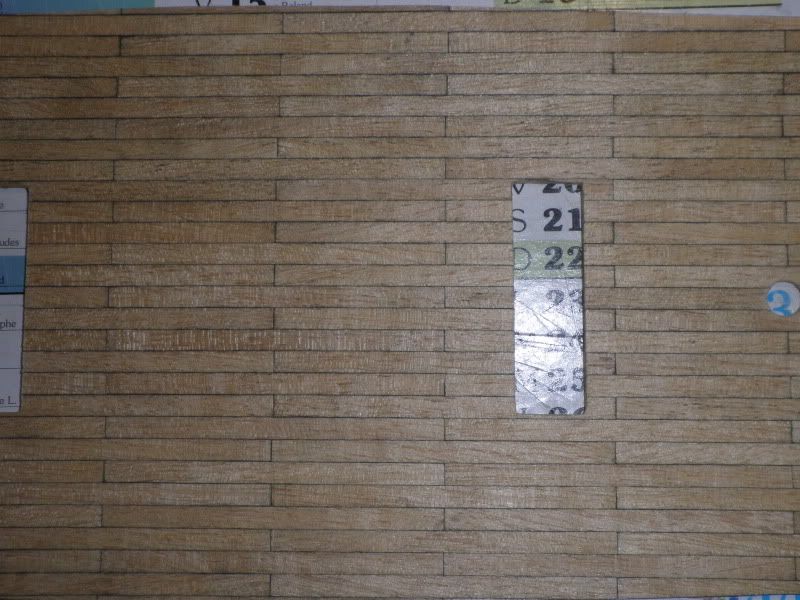

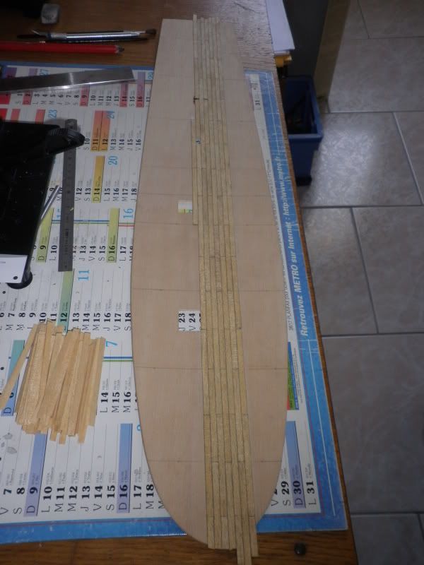

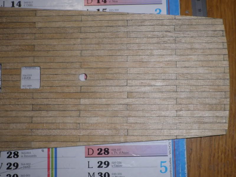

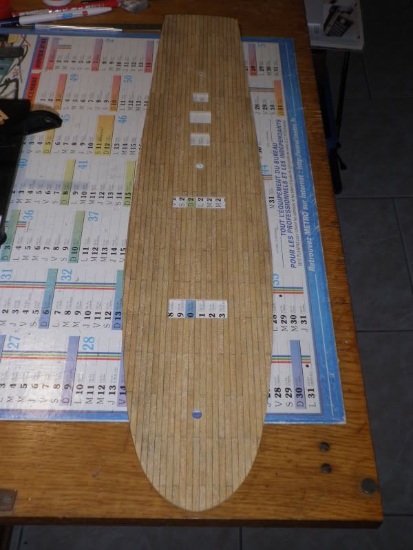

Début de lattage du pont
Fin de lattage du pont; environ 250 bout de 8cm a couper (vive le massicot )

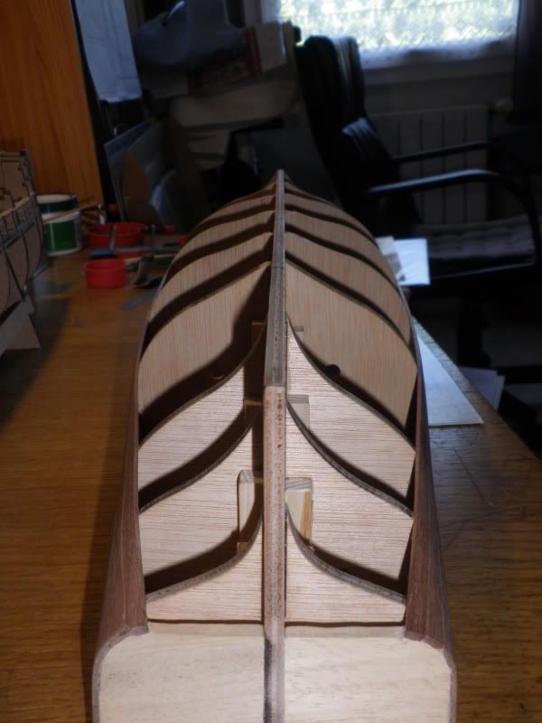

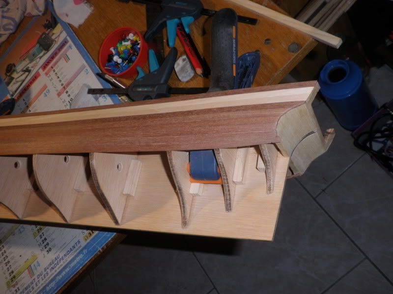

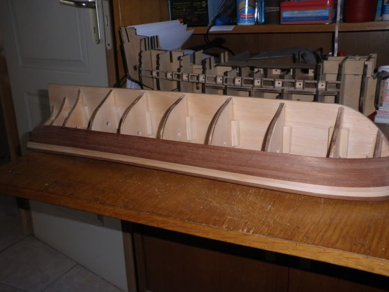

Début de la pose des bordeés( ou virures)
Suite de la pose des bordées (j'ai arreté la car je sais plus comment faire )

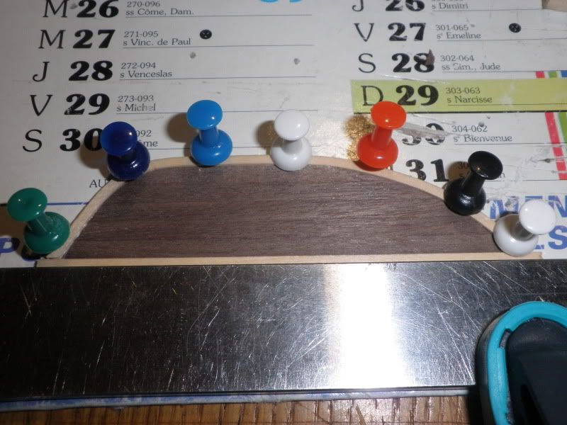

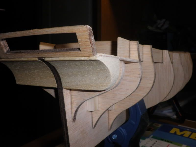

Réalisation des poulaines latérales (je sais pas si c'est le therme encore )
Voilou les fameuses poulaines

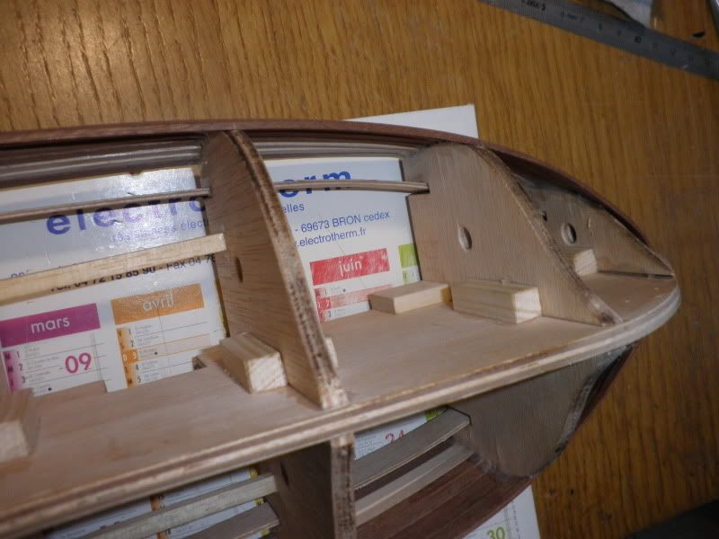

Pas de problême pour les photos de la coque j'en ai plein je vais les poster
en fait c'est pas que sur la poupe que j'ai des probs vu les coubures de la proue et du centre .
je vais poster tout ca

Voilou quelques photos de ma coque
Merci de prendre du temps sur ce chantier
Bon aprés midi
Bon aprés midi

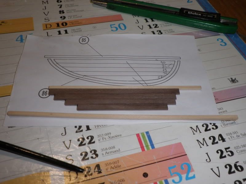

Bonjour Jean Claude,
Si je comprends bien ton problème concerne effectivement l'ajustement des virures en terme de courbure et d'effilage...
En effet il n'est pas évident d'imprimer une torsion à la latte de la cintrer en même temps et de lui donner en plus une forme de "S" sur la longueur.. ..Ce sera d'autant moins évident à rattraper que tu as déjà commencé ton bordé, mais bon je suis persuadé que c'est toujours possible il faut juste trouver la bonne méthode..
Donc en terme de méthodes il y en a plusieurs :
Méthode utilisée par Denis (il me semble) : Tu fait une empreinte de la forme de la dernière virure mise en place à l'aide d'un canson et tu reportes ce négatif sur la prochaine pour pouvoir la tailler en conséquence
Autre méthode: tu considère la longueur du chant du couple le plus grand (le maître) et défini ainsi le nombre de virures à mettre en place sur l'ensemble du bordé. Donc en gros si ton maitre couple, au centre généralement, a un chant d'une longueur de 15cm, cela fait donc 30 virures de 5mm à cet endroit précis. Après il suffit de mesurer le chant de chaque couple et de diviser la longueur par 30, cela te donne la largeur de la virure à cet endroit...
En principe le bord à effiler est celui qui vient en contact avec la virure précédente, de manière (théoriquement) à garder un bord libre droit.
J'espère bien me faire comprendre par mes explications, si jamais n'hésites pas à me le faire savoir et je ne doute pas que d'autres viendrons compléter ces indications...
Il est toujours bon d'allier plusieurs cerveaux..
