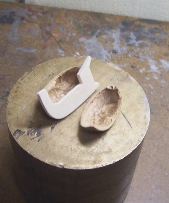

ben tous est dit dans le titre ......., la premiere chose a faitre est de bien choisir sa noix , la plus reguliere possible , ouvrir la noix , deguster, avec un ch'tit coup de rouge c'est divin !!!!!!
coupez la demie coquille en deux , reportez la coupe sur du CP 2mm(cagette) , tracez/coupez , quille etrave et etambot , collez
Santa  maria  coquille  de  noix  0214
