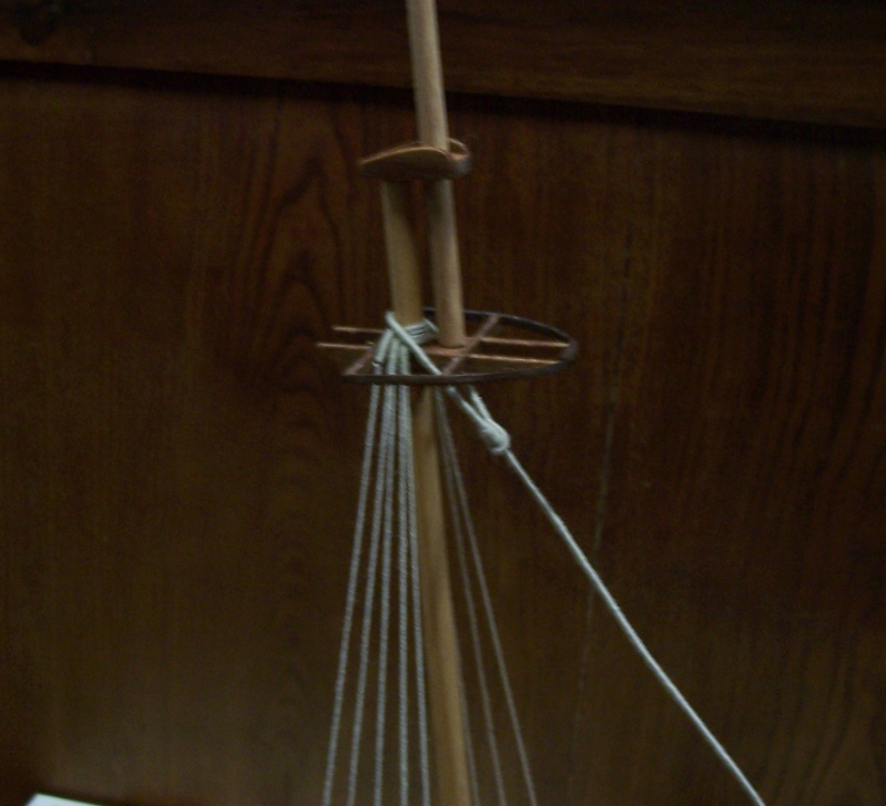

Denis a écrit:bonsoir Hervé
Merci pour ces vues en gros plans ,sur ta premiére photo , l'étai ne doit-il pas passer plus au centre de la hune ?
Une question en terme technique le marouflage dans les metiers du batiment est l'action de chasser las poches d'air lors du collage de moquette , papier peint , de panneaux de stratifié .
Au niveau des tes haubans il s'agit de quoi ?
J'allais poser la même question au sujet du marouflage drunken
Bonne journée ++

ben , pour un cordage le marouflage et le fait d'enrouler un petit filin autour d'un gros fil ,
par contre , faut que je verifi pour le passage de l'etai , toi tu pense qu'il passe entre le mat de fleche et le grand mat ??ou qu'il passe sur l' elongis de proue ??

Message par Denis le Mer 18 Jan - 7:48
Je pense que la façon dont tu a fait passer l'etai doit a mon avis lui demander un effort suplémentaire.
j'aurai fait passer l'étai de cette façon en passant au traver de la hune , mais je peux me tromper ?

ben , je pense que tu as raison ....., je verifis tout a l'heure de toute façon , tous cela est encore monte a blanc ......heureusement ..

En tous les cas au dessus ou en dessous de la hune, c'est très bien...Smile

Sauf erreur, aucune hune n'existe sur un langoustier ( pas plus d'ailleurs sur un véritable cotre de guerre )..
Il s'agit ici d'une modif parmi d'autres imaginée et réalisée dans le cadre du projet scratch d'Hervé ( cotre guerrier )
Donc , pour le cordage d'étai .. ma foi carte blanche !

Message par Invité le Mer 18 Jan - 17:29
Very Happy et tu as eu raison, c'est une solution également possible pour Hervé !!
Ta configuration est néanmoins possible que si ce câble d'étai était frappé au mât de beaupré, mais Hervé a fait le choix de la tête d'étrave donc un angle plus aigu pour le câble et donc pas trop possible de passer en centre de hune .

Message par coeurdemiel le Jeu 19 Jan - 8:00
merci les potos pour toutes vos remarque et doc, study
en fait c'est vrai que les Cotres ne possedaient pas de hune , sur certain, comme le "Cutter Alert " , les haubans et galhaubans sont meme fixés sous le ton de mat
pour le passage de cet etai , les deux soliution sont envisageable , pour eviter de "fatigué " la ganse , la solution de Sigma est preferable , l'etai passe sur les jouteraux de ton de mat
quant au montage de tete d'etrave , il sera sans doute a refaire car le montage genre cutter Alert il est avec un cap a 5 trous , capelés sur ta tete d'etrave ..... du coups l'etai ne sera plus assez long , donc a refaire .................

Message par coeurdemiel le Jeu 19 Jan - 15:44
grand étai ...... bis répétitas..................
toujours fourre a la main , (en fait ça vas pas trop mal , c'est juste un peu long !!)
cette fois il sera capelé a 5 trous , comme le Cutter Alert directement sur le tête d'étrave ...(.regardez bien il y a 5 petit trou !!!)
quant au passage de hune , théoriquement ce sera celui la ! par dessus le galhauban ..
le tout est , bien sur , monter a blanc

Message par stf67 le Jeu 19 Jan - 18:48
Bonjour Hervé,
Je ne connaissais pas ton montage d'étai, je parles du fait de faire une boucle et de repasser dedans, mais du cou il me vient 2 questions auxquelles tu peux répondre, comment noues tu ta boucle, je ne pense pas que tu ais fait un nœud et visiblement tu as fais une "boule" pour bloquer la boucle??
En gros pourrais tu publier des détails de ce point?
D'avance merci:)

Message par coeurdemiel le Ven 20 Jan - 7:27
re pirat
merci les potos !! mais , arreter vous allez me rougir !! Embarassed
perfectionniste ........ non , plutot instinctif ...... cyclops
ce montage d'etai en tete de d'etrave , est typique des cotre ( cutter) , je suppose que la tension au vent devait etre phenomenal , n'oublions pas que ce genre de navire etaient surentoilé, pour une faible trainée , et un petit tirant d'eau .............. ça devait sacrement aller vite !!!!!!!!!!!!!!!!
pour les termes de marine , les livres , les forums , et les echanges en sont tres nourrissant , j'ai maintenent 50 ans et j'apprend encore tous les jours de nouveau mot ou de nouvelle technique , tous comme vous , c'est notre passion !!!!
Steph , ce montage d'etai est tire du livre : Anatomy of the schip, the naval cutter Alert 1777, mais le fait de ganser avec un noeud est beaucoup plus traditionnel , pour le noeur et l' oeil , je te ferai une foto en gros plan du premier essai
merci Sigma , pour ce lien , je conaissais deja , c'est super !!!!!

Message par coeurdemiel le Ven 20 Jan - 15:37
comme promis , gros plan sur l'etai de grand mat (ou grand etai)
Re: cotre langoustier 1/35e ex Camaret
Message par stf67 le Ven 20 Jan - 17:24
Merci beaucoup Hervé
Mais est ce un montage conventionnel pour les étais en général ou particulier aux cotres?
Message par Invité le Ven 20 Jan - 18:06
Hervé a parfaitement représenté ce câble d'étai. Montage conventionnel oui, car on le retrouve sur les cotres ( voir dessin du cotre 14 caronades plus haut ) et les vaisseaux de haut bord comme présenté ci-dessous. Une pomme et un oeillet garnis ( ou fourrés ).
T
source V74T3
Les cotres étaient effectivement très largement gréés par rapport à leur carène. Malgré leur relative simplicité , il fallait de sacrés marins particulièrement expérimentés pour les manoeuvrer en course. Le Renard en est bon exemple .. ( pas sa maquette soclaine ou sa repro échelle 1 qui ne représentent qu'une voilure amoindrie )

Message par albertus le Sam 21 Jan - 8:00
Hello Hervé
es-tu certain que l'étai doit être fourré sur sa longueur ?
à mon avis non, car le fourrage ne sert qu'à protéger d'un frottement
La trinquette y sera endraillée, mais si c'est un étai en corde il faut en principe faire comme ceci

Message par coeurdemiel le Dim 22 Jan - 7:30
re Albertus ,
tu as tout a fait raison ......................... en fait je sais pas pourquoi j'ai tous fourré ............... geek
