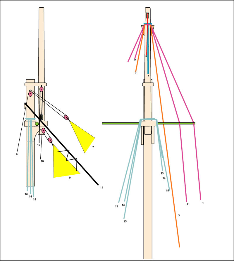

Message par albertus le Mer 21 Déc - 21:22
Bon, il faut du temps pour dessiner tout ça !
Remarqques préalables
1/la sous barbe s'attache à la coque juste au dessus du niveau de flottaison
2/ ce que tu nomme galhauban est fixé beaucoup trop fort en arrière ! la bôme ne pivotera pas suffisamment
1 et 2 = Galhaubans du mât de flèche. Ils passent par les taquets sur la barre de flèche et sont raidis par des palans frappés sur les pavois et les râteliers à cabillots
3= galhauban de flèche raidi par un palan fixé sur la lisse de pavois
4=étai du mât de flèche. Passe par un réa de la frette de bout dehors et se fixe à un fileu du pavois
5= drisse de la voile de flèche, se tourne à un taquet du pieds de mât
6= voile de flèche
7= foc
8= drisse de foc. Se tourne au râtelier tribord
9= trinquette
10= drisse de trinquette. Se tourne au ratelier tribord
11= étai de bas mât, ridé par un ridoir sur l'étrave
12= guinderesse du mât de flèche, frappée sur le chouquet, passe dans le clan de la caisse du mât, fait retour par une poulie frappée au chouquet à tribord et est raidie par un palan sur la lisse
13,14,15= haubans, ridés sur les caps de mouton
ouf !
