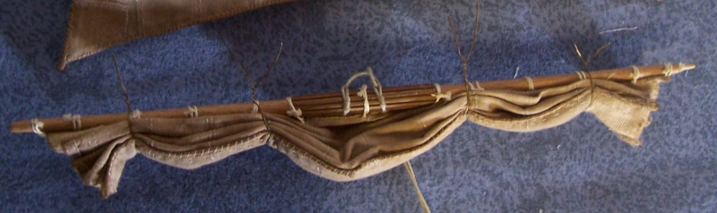

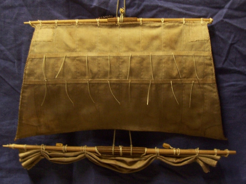

pour donner suite au remarquable travail de Dame Caro , voile suite ......
la voile de "fortune "ou grande voile carre , a ete ,carguée a sa vergue , ( pas sans mal ....,)
dans l'ordre : passage a l 'amidon en bombe ,( merci Dame Caro) , sechage en forme sur sa vergue
a la 3 eme tentative , j'ai mis un fil de laiton tres fin le temps du sechage (avec des noeus en fil , ça se detendait , glissait .... ) par contre il a falluit enlever le marche pied qui sera a refaire ....
pour la voile de Hunier , meme punition , mais sechage sur une forme arrondie......
l'ensemble des 2 voiles , dans la bagarre j'ai perdu deux fusée , qu'il vas falloir refaire !!
perso , pour moi ça le fait !!!!! , meme si quelques erreurs n'ont pas manquées

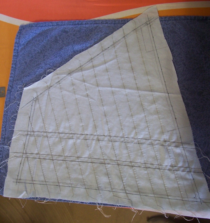

traçage de la grande voile Aurique ( meme drap de lit fin et usé ..... )

sinon la voile aurique est quasi terminé , il reste les garcettes ,( hein Miel ) , et sa mise en place , et la , gros boulot , car il faut tout redemonter ........
