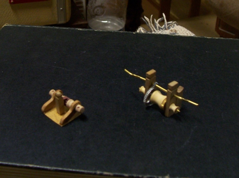

la boite de montage et celle d'un langoustier , donc, j'ai effectué pas mal de changement sur la coque ( étambot, gouvernail, etc ) , pour les volute elles sont en rotin (affinée) de 1.5 mm, travailler a l'eau chaude , et collées a la ciano ......
actuellement je travaille sur le guindeau , celui d'origine ( fin19e ) est trop contemporain , pour l'époque de cette réalisation ( fin18e)
a droite celui d'origine ......., a gauche scratch complet , (engrenage plastique, bois ) beaucoup plus conforme a l'époque
voila suite au prochain n° geek geek geek geek geek geek
