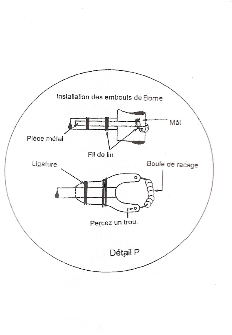

Je suis en train d'aborder la mature et ne voulant pas faire n'importe quoi, la notice étant plus que légère, j'aimerais profiter de vos expériences à tous. Parce que là je n'y connais rien du tout.......
J'aimerais savoir, pour appréhender le problème de manière intelligente, à quoi servent les pommes de racage, où il faut les fixer, et la technique habituelle employée.

Les pommes de racages sont en principe enfilées sur un cordage , celui ci est fixé sur l'étrier en bout de bôme coté mât .

N'aurais tu pas sous la main un petit dessin de la chose, car tu sais, pour l'instant tu parles encore un peu latin pour moi (rire)
Je comprends un peu de ce que tu veux me dire mais pas tout.....
J'ai cru comprendre que c'était pour faciliter la montée et la descente mais je ne vois pas trop comment l'attacher

Lors du coulissement de la bôme sur le mât, les boules de racage permettent à la bôme d'être guidée et surtout de ne pas se désolidariser du mât
Je ne sais pas très bien si le système pour attacher le cordage sur l'étrier et identique sur les vrais navires, mais en modelisme on procède de la sorte.

Bonsoir Denis
Merci pour ton petit dessin....
Le principe n'est pas le même sur mon bateau, beaucoup plus simple je pense, il faut que j'attache la vergue en son centre sur le mât d'artimon, mais je viens de comprendre le fonctionnement grâce à ton explication.....
Je vais l'appliquer sur les voiles latines....

Message par Denis le Dim 9 Oct - 19:40
bonsoir et bien l'union fait la force voici ce que j'ai trouvé
un site intéréssant : http://maquettes.ge.pagesperso-orange.fr/
une image tirée de ce site

Message par frédéric37 le Dim 9 Oct - 19:49
Re.....
Voilà... c'est tout à fait mon cas !!!!
Merci Denis...........

En fait on peut dire que le collier de racage sert à maintenir deux espars rapprochés lors du déplacement de l'un par rapport à l'autre
Dans le cas de la voile latine, lorsqu'on descend le mât oblique (qu'on appelle "antenne"), il ne doit pas s'écarter du mât vertical. Pour cela, il y a une corde fixée à l'antenne et qui entoure le mât. Pour ne pas que la corde frotte sur le mât, on y enfile des boules de racage, un genre de grosses perles de bois qui roulent sur le mât lors de la descente/montée de l'antenne

Message par frédéric37 le Lun 10 Oct - 5:14
Merci Albertus, merci Michel
Avec cette description en plus, je sais maintenant parfaitement comment les monter......
Je comprends maintenant pourquoi ils m'ont fait faire deux trous dans l'antenne...
Je pensais à la base que cela était pour monter et descendre l'antenne, mais le système doit être autre....a voir aussitôt après.
Merci beaucoup......Je sais exactement quoi faire maintenant...Même si c'est une petite maquette, j'aime autant essayer de faire les choses bien.
