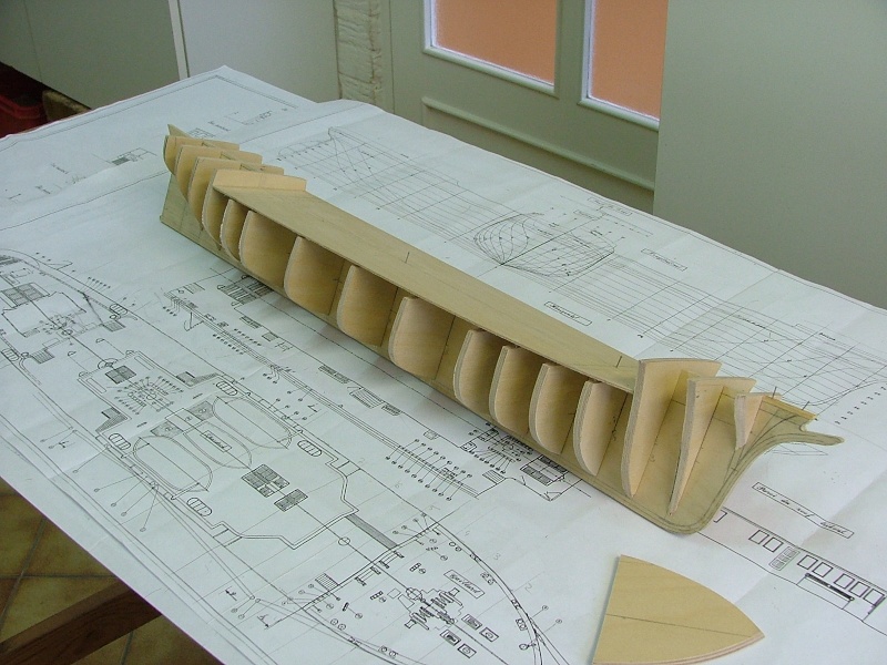

La maquette est construite d’après plan. J’ai eu l’occasion de visiter ce navire lors d’une de ses escales à Boulogne sur mer (62) en juillet 2007., ce qui m’a procuré le plaisir d’y faire un grand nombre de photographies .
L’ensemble de la maquette et son accastillage ont été réalisés à la main.
Je projette ultérieurement de publier l’histoire du navire. ( si j’ai l’autorisation de la fondation de copier des fragments d’articles figurants sur leur site web) Dans le domaine du modélisme je suis autodidacte, vous voudrez donc bien excuser les erreurs que j’ai pu commettre dans la méthode et la chronologie d’exécution.
Je pense éditer en plusieurs étapes :
1 : la coque
2 : l’accastillage
3 : la peinture
4 : le gréement
NB : vos critiques positives ou négatives seront les bienvenues
1) la coque

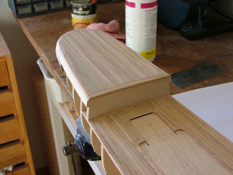

Aménagement des ponts
La dunette et la timonerie

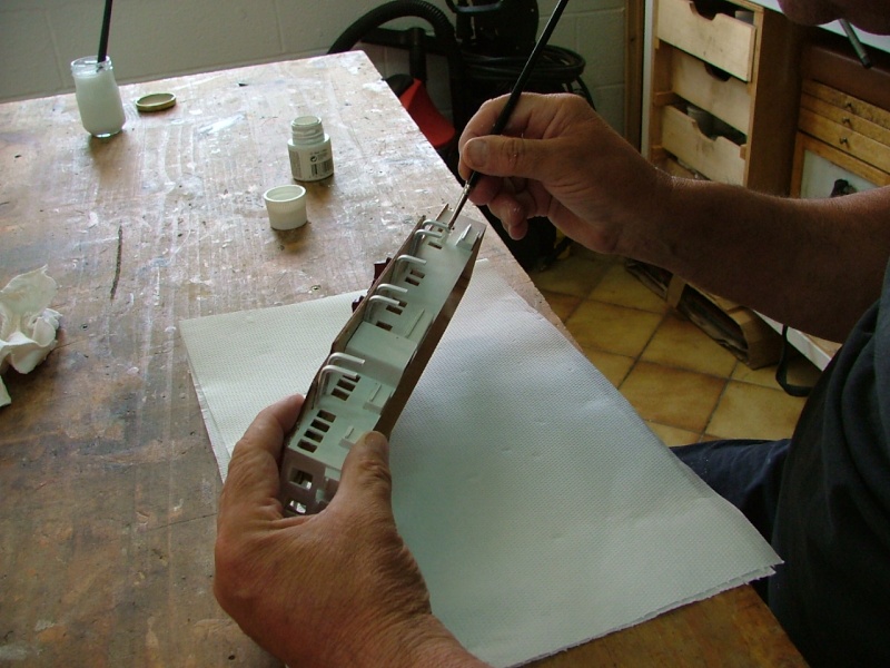

La peinture
Après le démontage de tout l’accastillage, le travail de peinture peu commencer( travail que je redoute le plus) .
la préparation de la coque commence par le bouchage des trous laissés par les clous, puis un ponçage méticuleux .
J’ai horreur de mettre des enduits..........., quelques défauts mineurs de la coque seront rebouchés .
je passe ensuite à la première des 4 couches de peinture blanche très diluée pour une pénétration profonde dans les fibres du bois . la deuxième et la troisième moins diluée et pour finir la dernière pure .
Pour cette maquette j’ai utilisé de la peinture acrylique .Je ne suis pas satisfait du résultat qui est en dessous de mes espérances.
Pour d’autre maquettes j’avais utilisé de la peinture humbrol , je crois que j’y reviendrai .
