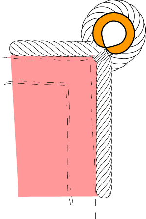

Re: Dhow Arabe SULTAN
Message par albertus le Ven 14 Oct - 20:42
Hello Frederic
Une ou deux petites explications à ranger dans ton carnet pour le prochain bateau lol!
D'abord pour les brelages, il s'agit de brelages appelés carré-croisé
voici un dessin pour que tu comprenne la disposition de la corde
Vue de face, vue de dos et vue de profil
Pour le terminer, on fait avec le bout de la corde un noeud plat entre les deux bois en serrant vers le bas
Pour mieux comprendre où passe ce noeud plat, j'ai dessiné le brelage avec des bois ronds
Pour les voiles, tu as intérêt à plier l'ourlet sur 4 mm à la main et le coller avec de la colle pour tissus,
puis tu repasse pour bien aplatir l'ourlet
Si tu veux le piquer, ça tient déjà avec la colle
Pour les oeil de pie , ces trous dans la toile pour y passer un cordage, une aiguille et de la cyano
On pique dans la toile, on met une demi goutte de cyano sur l'aiguille et on retire vivement l'aiguille.
Le trou reste ouvert, durci par la cyano
Tout est d'abord dessiné au crayon sur la toile, pour que les ourlets et les trous soient bien alignés
Pour les cosses, elles sont faites d'une boucle avec la ralingue, comme tu as fait, et peuvent suivant l'époque du bateau être garnies avec un tout petit bout de tube alu (cela se coupe au cutter)
Pour les garcettes, ces cordes qui pendent de chaque côté, c'est la même corde qui traverse la toile avec un noeud de chaque côté au ras du tissu
On les fait plus longues, et on a plus facile de les recouper à la même longueur
Pour la ralingue, c'est plus compliqué : le fil est piqué dans la toile, mais doit être transfilé entre les torons de la ralingue
Cela prend du temps, mais le résultat est nickel, comme en vrai !
avec de l'habitude, je fais une voile de 30x50 cm en 1/2 h
Age : 73
Message par frédéric37 le Sam 15 Oct - 7:21
Bonjour Albertus
Et bien quelle bonne surprise !!!!!
Une correction sur l'installation des brelages...Il est vrai que je n'avais aucune notion de la chose, donc j'ai monté cela à mon idée. J'aurais du me douter qu'il y avait une façon de faire précise. J'ai l'impression en avançant que c'est toujours le cas dans la marine ????
Et mon premier cours sur la fabrication d'une voile.
Comme d 'habitude c'est clair.....Et avec tes dessins.....il n'y a plus qu'à suivre !!!!
Comme tu me l'as dit je vais sortir mon classeur pour ranger cela précieusement.....
Merci Albertus.......C'est un plaisir d'apprendre avec toi !!!!!
