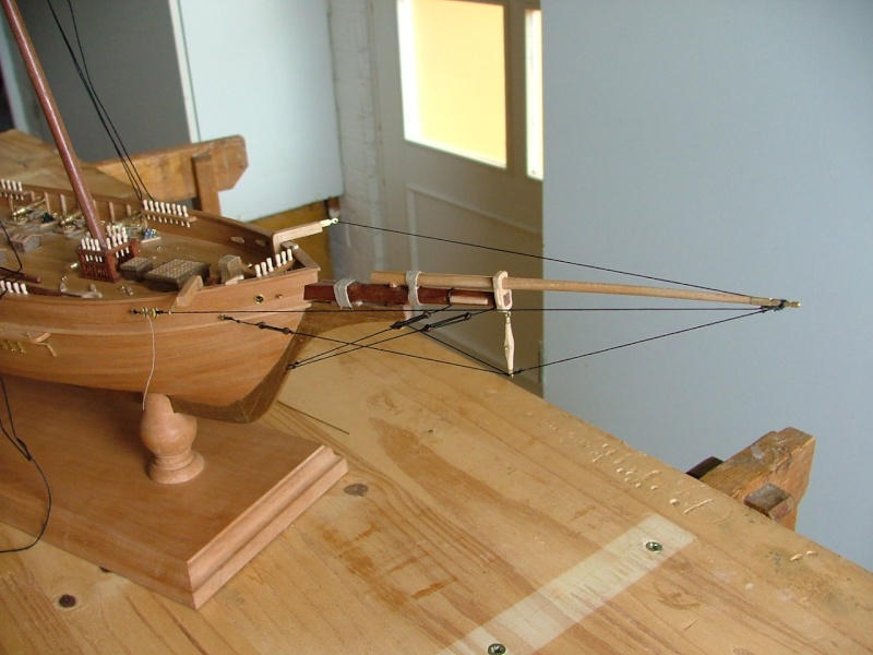

Message par Denis le Dim 10 Juin - 10:09
re bonjour , pour le fourrage c'est fait .le debut des misères se pointe a l'horizon .
Voici le debut du gréement :
Re: LA RECOUVRANCE SUR PLANS
Message par coeurdemiel le Dim 10 Juin - 10:19
re Denis ,
superbe !!!
pour les portes cadenes , tu vas laisser couleur laiton ???
tres admirativement herve
Message par Denis le Dim 10 Juin - 10:25
re Hervé
Oui tout reste en état , le laiton n'est pas traité, avec le temps et l'expérience d'autres réalisations il va brunir.
Message par ZEBULON29200 le Dim 10 Juin - 11:35
Tu réalise un travail magnifique. C'est toujours un plaisir d'admirer de telles oeuvres.
Amicalement
Zeb
Message par jeanflo le Dim 10 Juin - 11:47
Magnifique ce début de gréement et j'adore le systeme pour que les caps de mouton ne trournent pas cheers
Beau mat de beauprés
Bonne continuation sur cette recouvrance drunken
Message par Denis le Dim 10 Juin - 11:57
Merci Zeb
Tes photos me sont d'une grande aide
Merci Jean Marc
J'ai passé des heures avant de trouver cette solution pour éviter que le cap de mouton ne tourne pas .Le cap inférieur est collé avec une pointe de cyano sur le cerclage de laiton .
j'ai essayé avec deux guides mais il sont tellement petits ces caps de moutons .....
Sur le beaupré les caps de moutons ont deux mm de diamétre .
